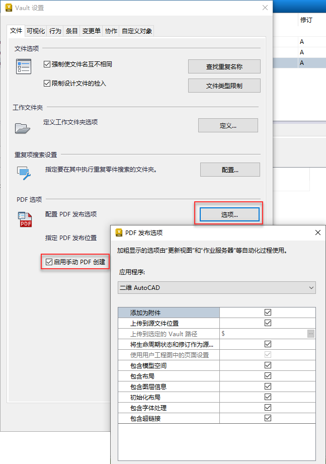

  1. 单击“工具”>“管理”>“Vault 设置”。
  2. 在“PDF 选项”下,单击“选项”按钮以启动“PDF 选项”对话框,并配置 PDF 发布设置。
  3. 选择应用程序并选中所需的设置。
选中“启用手动 PDF 创建”框即可创建 PDF,而无需经历工程图文件的生命周期状态更改。工具栏、上下文菜单和“操作”菜单中提供了“创建 PDF”命令。
下表描述了“PDF 选项”对话框中用于二维 AutoCAD 和二维 Inventor 发布的设置。
