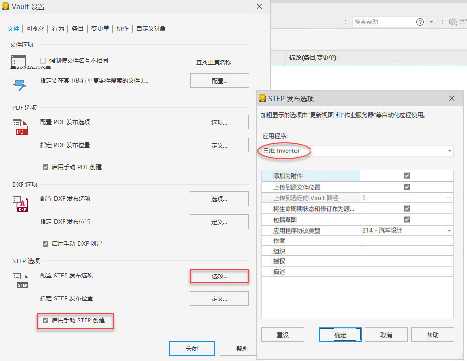

  1. 单击“工具”>“管理”>“Vault 设置”。
  2. 在“STEP 选项”下,单击“选项”按钮以启动“STEP 发布选项”对话框,并配置 STEP 发布设置。
  3. 检查并设定所需的设置。
选中“启用手动 STEP 创建”框即可创建 STEP 文件,而无需经历工程图文件的生命周期状态更改。工具栏、上下文菜单和“操作”菜单中提供了“创建 STEP”命令。
下表描述了“STEP 发布选项”对话框中用于 Inventor 发布的设置。
Inventor STEP 发布选项
添加为附件将发布的 STEP 文件显示为文件的附件。
上传到源文件位置自动将发布的 STEP 文件存储到选定的文件位置。
上传到选定的 Vault 路径定义特定位置(使用“浏览”)以存储发布的 STEP 文件。
从源文件同步生命周期状态和修订允许发布的 STEP 与其源文件具有相同的生命周期状态和修订值。
包括草图在输出文件中包括可见草图。
应用程序协议类型选择应用程序协议。默认情况下,系统会选择 214-Automative Design。
编写文件特性。
注意:文件特性值在 Vault 特性窗格中不可见。您可以在 Inventor 的 STEP 文件中查看它。如果您编辑特性值,值将在 STEP 文件中更新,而不是在 Vault 特性中更新。
