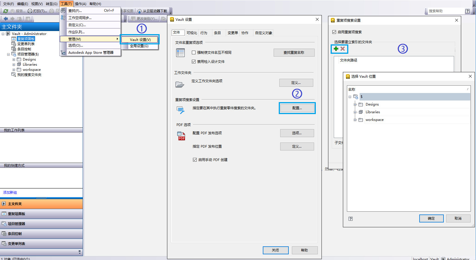

在“Vault 设置”对话框中,定义搜索范围。指定要为零件建立索引的文件夹。
只有管理员和配置管理员有权配置重复项搜索设置。

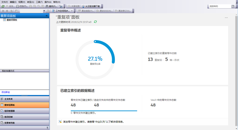

为文件建立索引后,您可以在“重复项面板”中查看数据。在 Vault Client 中,单击“重复项面板”。您可以查看重复零件报告,该报告还可以导出为 Excel、PDF 或 Word 格式。

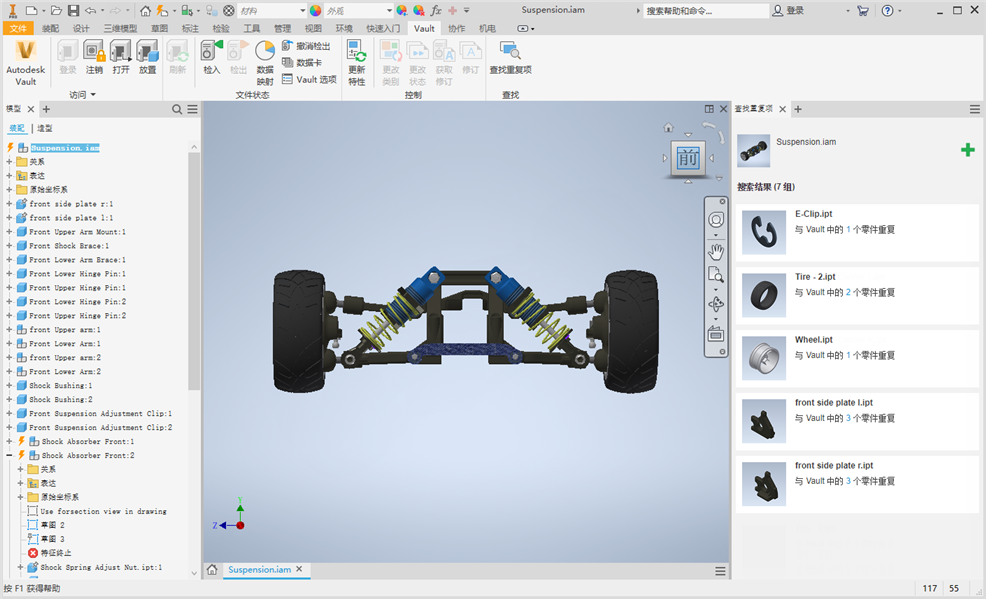

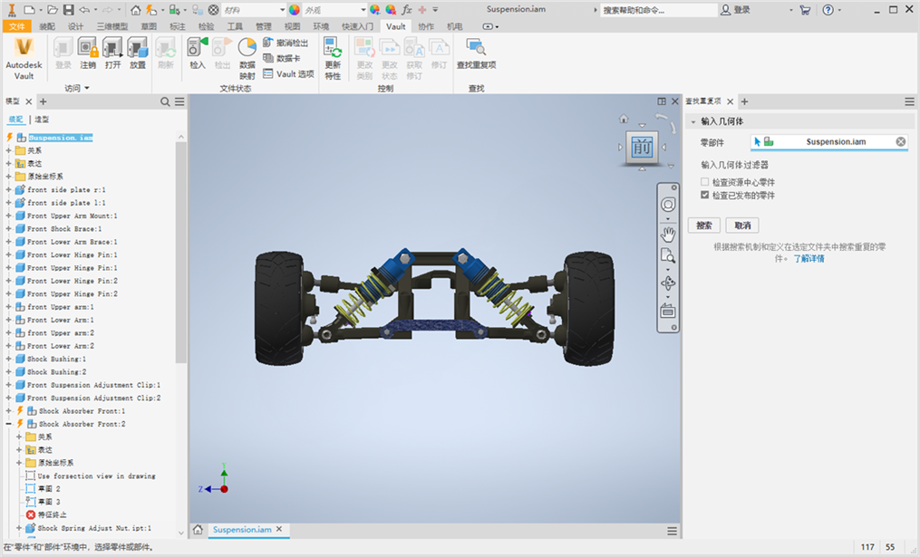

部件内零件文件的重复项显示在“查找重复项”面板中。在部件中进行搜索时,首先会显示重复组。单击组可查看 Vault 中的重复零件文件。
您还可以过滤搜索结果。
用于替换、放置、打开、显示详细信息和转至 Vault 的选项对每个重复文件均可用。
