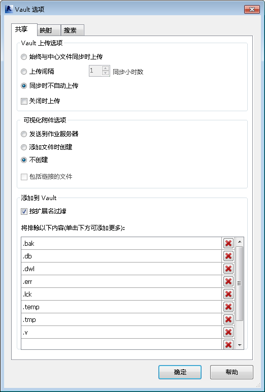

在“共享”选项卡上配置同步和可视化附件选项。
Vault 上传选项
您可以使用“Vault 上传选项”来配置何时将同步的文件添加到 Vault 中。
可视化附件选项
可视化附件选项可以控制通过 Revit Vault 附加模块添加文件时如何创建可视化文件。
发送到作业服务器 – 将文件添加到 Vault 中后,将向激活作业服务器的队列中添加一个作业。
添加文件时创建 - 在添加过程中,每个文件都会生成一个可视化文件。
不创建 - 将文件添加到 Vault 中时,不生成可视化文件。
包括链接的文件 – 确保在上方选择的任意选项列表也会应用到链接的文件。
添加到 Vault
在“添加到 Vault”部分中配置无法将哪些类型的文件添加到 Vault。
如果列出了文件扩展名,则将无法使用“添加文件”或“添加文件夹”命令将该文件类型添加到 Vault。
如果您不想过滤出具有所列扩展名的文件,请清除“按扩展名过滤”复选框。这样您便可以保留该列表,以及根据需要打开和关闭过滤器。
