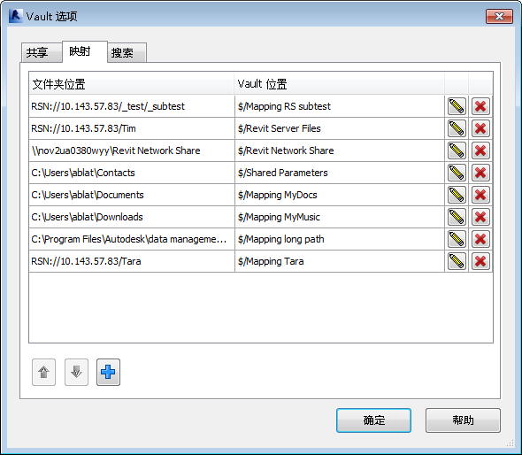

在“Vault 选项”对话框的“映射”选项卡上,可以将任意本地文件夹、网络文件夹或 Revit 服务器文件夹映射到任意 Vault 文件夹。

  1. 单击 Vault 功能区选项卡上的“选项”以启动“Vault 选项”对话框。
  2. 选择“映射”选项卡。
  3. 单击“添加” 以启动“创建映射”向导。
  4. 选择是否要将本地文件夹或 Revit 服务器文件夹映射到 Vault 中的文件夹。
  5. 输入文件夹的路径或单击省略号浏览到文件夹的位置。
    提示:如果要映射到网络共享文件夹 (\),请在浏览字段中输入网络路径的开头部分(如 \\network879)。这样,您便无需手动导航到网络目录(手动导航方式可能非常耗时,具体取决于网络规模及连接速度)。
  6. 如果您采用的是浏览方式,请选择要映射的文件夹。
    注意:如果您选择映射到 Revit 服务器文件夹,“下一步”按钮将会处于禁用状态,直到您选择了有效的文件夹为止。
  7. 单击“下一步”。
    “创建映射”向导会对指定的路径进行验证。
  8. 在“创建映射”向导的“选择 Vault 文件夹”屏幕上,输入路径或单击省略号 (...) 浏览到要将文件系统或 Revit 服务器文件夹映射到的 Vault 文件夹。
  9. 单击“下一步”以验证映射的有效性。
    如果映射有效,会显示一则确认消息,其中显示了新的映射配置。
    如果映射无效,会显示一则错误消息,并且向导会显示所尝试使用的设置。如果要映射的文件夹中的一个或两个已经是现有映射配置的一部分,则可能会出现错误。修改映射设置,然后单击“下一步”以验证所做的更改。
  10. 单击“完成”以关闭向导。
  11. 在“Vault 选项”对话框中单击“确定”以保存所做的映射更改。
