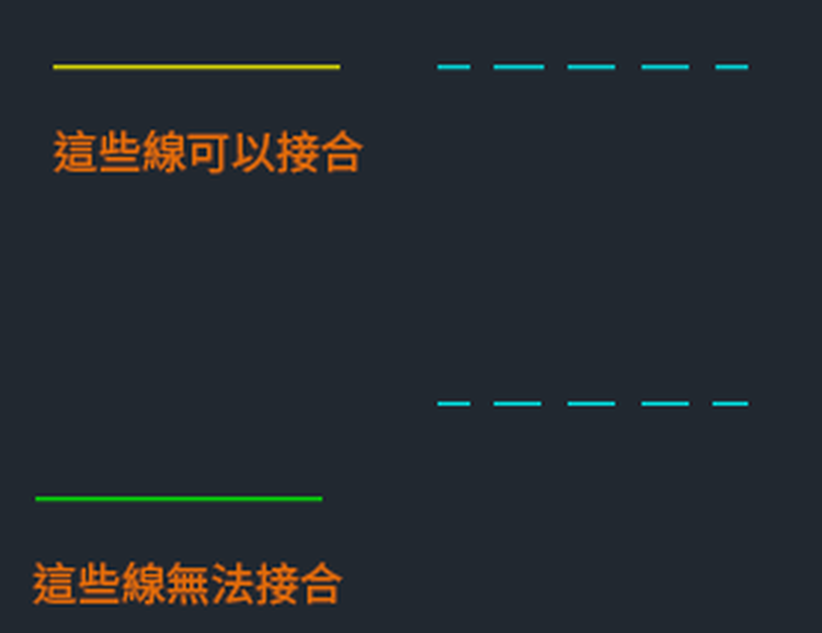

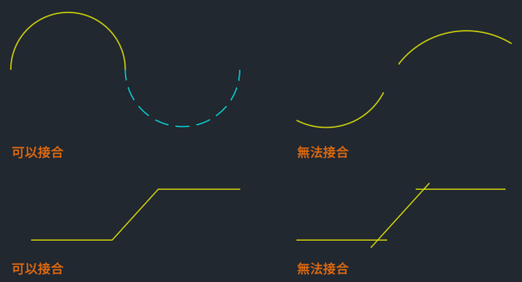

接合物件時需要熟悉的兩個重要術語是「共線」和「共平面」。
物件必須共線或端點相接。接合只會延伸共線的物件。

可以選取多條線。如果物件沒有端點相接,或不共線,JOIN 將忽略這些物件。

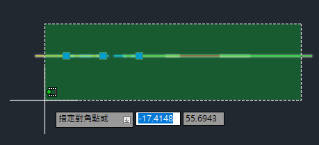

在此範例中,我將選取剩餘的兩條線。
太棒了。線之間的間隙會封閉,從先前三條共線的線變成單一條線。

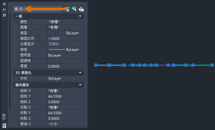

我們再試一次,但這次選取其他線做為來源物件。
您也可以在指令提示下輸入 U。
我們來詳細地看一下此範例。
您也可以在指令提示下輸入 JOIN。
請注意,隱藏線也包括在選集中。這不是問題,因為隱藏線會被忽略。
「性質」選項板顯示已選取五條線。
五條線使用來源物件 (在此範例中是隱藏線) 的性質值接合為單一條線。
上述技巧是從圖面中移除重疊線的好方法。只要線條共線,就可以接合為單一條線。

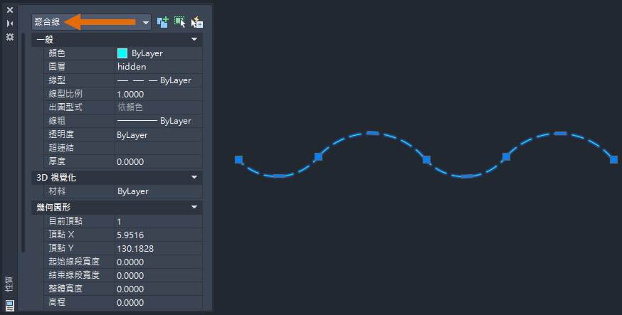

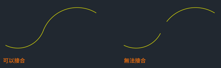

到目前為止,我們一直在接合線。現在,我們來看一下接合弧。過程與接合線非常類似,但有一些差異。
與接合線不同,接合弧時,弧必須端點相接且共平面。

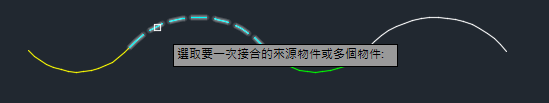

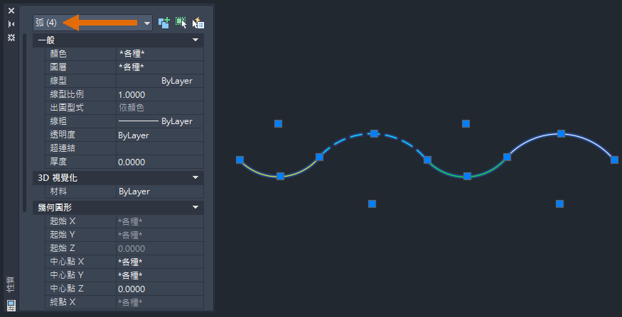

我們先接合幾條弧。
您也可以在指令提示下輸入 JOIN。
在來源物件之後選取的物件會繼承來源物件的性質。

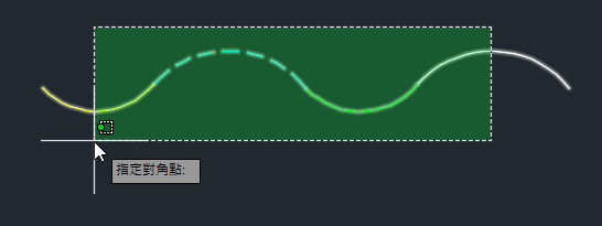

可以選取多個物件。如果物件沒有端點相接,JOIN 將忽略這些物件。
在此範例中,我使用框選來選取剩餘的弧。
若要進一步瞭解物件選取方式,請參閱您是否嘗試過:窗選、籬選、套索等功能。
四條獨立的弧會接合為單一聚合線物件。此聚合線可以使用掣點進行修改。若要進一步瞭解使用掣點的技巧,請參閱您是否嘗試過:只要抓住即可!。
若要進一步瞭解物件聚合線,請參閱關於聚合線。

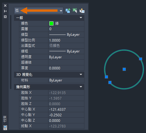

到目前為止,我們接合了共線的線和端點相接的共平面弧。

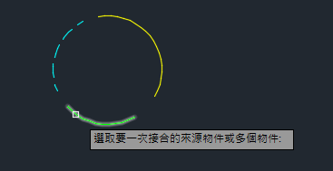

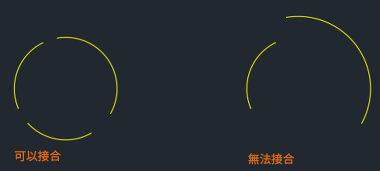

現在,假設您有一個圓被分成幾條弧線段。由於這些弧共用相同的中心點和半徑,因此即使它們之間有間隙,也可以接合。
接合共用相同中心點和半徑的弧時,您必須至少接合兩條弧。您無法接合多個弧來建立一個封閉圓。
我們先接合這些端點之間有間隙的弧。
您也可以在指令提示下輸入 JOIN。
可以選取多條弧,即使這些弧沒有相接,但只要它們共用相同的中心點和半徑即可。
選取弧的順序決定接合的方向:順時鐘與逆時鐘。
三條弧已接合為單一弧物件。

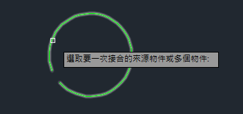

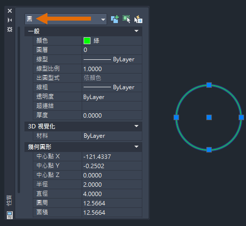

選取所有弧不會建立圓。若要從弧建立圓,請使用「封閉」選項。
您也可以在指令提示下輸入 JOIN。
弧將轉換為圓物件。

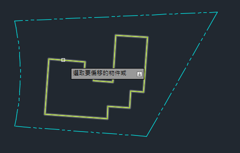

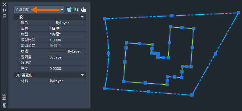

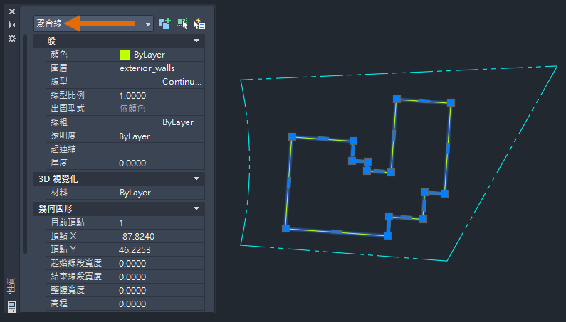

現在,我們已介紹接合線和弧,以及封閉弧以建立圓的基本知識,接下來我們從幾條線建立封閉聚合線,並顯示如何使用它。
以下範例由幾個個別的線和弧物件組成。
接下來選取連續線,並轉換為封閉聚合線。
您也可以在指令提示下輸入 JOIN。
現在,當我選取連續線時,它會在「性質」選項板中顯示為聚合線物件。

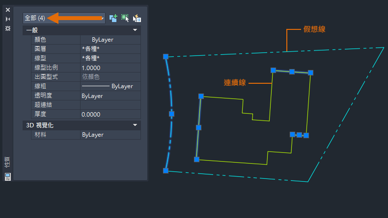

在上一個範例中,我很小心地只選取連續線和其中一條假想線。這顯示在選取時忽略了假想線。

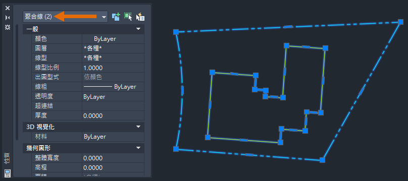

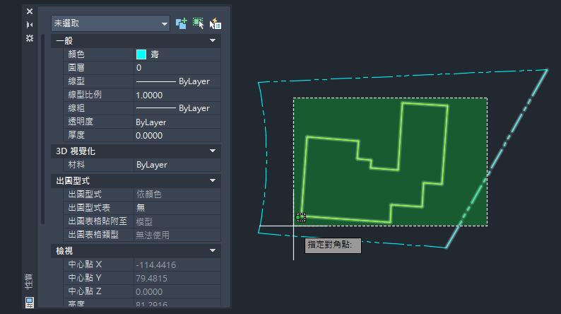

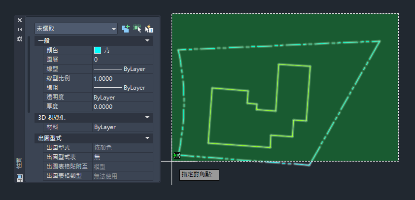

我們再試一次,但這次我使用框選來選取圖面中的所有線。
您也可以在指令提示下輸入 U。
您也可以在指令提示下輸入 JOIN。
現在,當我選取連續線和假想線時,「性質」選項板會列示選取了兩個單獨的聚合線物件。在 JOIN 指令的一個例證中,我可以將許多線和弧接合成多條聚合線。

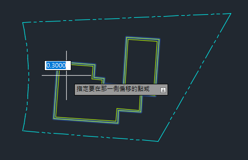

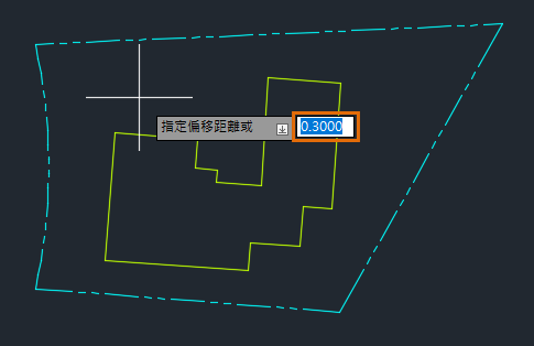

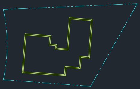

在以下範例中,我將使用 OFFSET 建立一條與原始聚合線具有特定距離的新聚合線。
您也可以在指令提示下輸入 OFFSET。
選取封閉聚合線並使用 OFFSET,我可以在原始聚合線內建立一條新聚合線。
若要進一步瞭解 OFFSET,請參閱關於偏移物件。

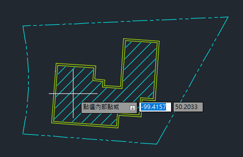

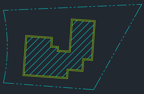

在以下範例中,我將使用封閉聚合線做為填充線邊界,並在聚合線內繪製填充線。
您也可以在指令提示下輸入 HATCH。
我使用上一個範例中的封閉聚合線做為填充線的邊界。
若要進一步瞭解 HATCH,請參閱您是否嘗試過:填充線和填充線編輯。
