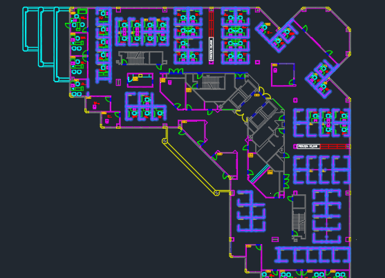

如何選取物件是使用 AutoCAD 的一門大學問。看起來很簡單,只要按一下一個物件,或用窗框圍繞多個物件即可。但是,一旦圖面開始變得複雜,還有其他方法可讓物件選取更輕鬆。
在開始之前,我們先設定幾個稍後需要的系統變數。

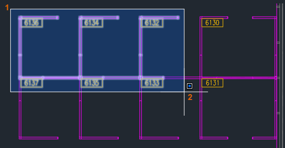

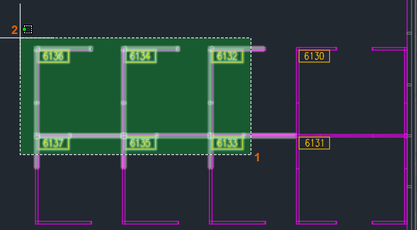

我們從基礎開始:窗選、框選框、多邊形窗選和多邊形框選。練習每種選取方法後,按 Esc 清除選取。

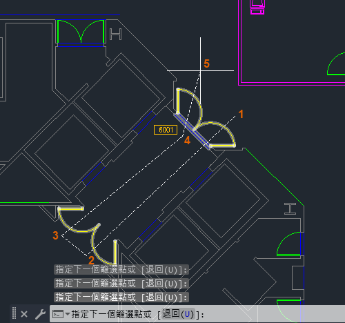

在以下範例中,我要選取門。我可以單獨選取它們,但使用籬選可以更快。

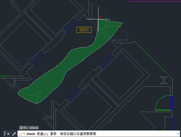

您也可以使用套索選取來選取門。若要使用套索,請在按住滑鼠按鈕的同時拖曳滑鼠以建立套索。放開滑鼠按鈕後,套索就會完成。我們來試試看。
請注意,指令行會指出您目前使用的是框選套索,表示會選取套索穿過和包圍的物件。
套索提供三種模式:窗選、框選框或籬選。按空格鍵可循環各種套索模式。
您現在使用窗選套索。會選取窗框內的所有物件。

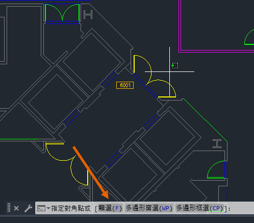

套索會變更為籬選套索。會選取圍籬穿過的所有物件。

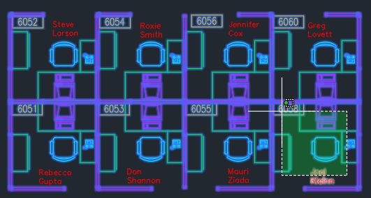

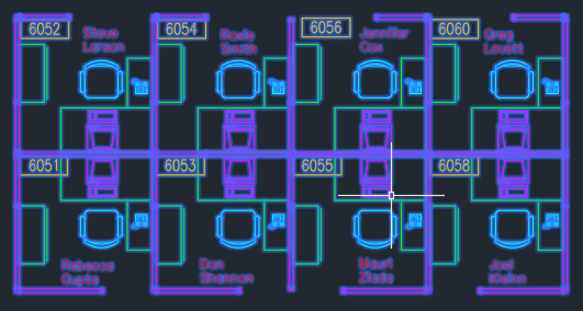

現在,您已經練習了這些選取方法,您可能會想知道如何從選集中移除物件而無需重新開始。
在 Floor Plan Sample.dwg 中,我選取了這些物件,但我不想在選集中包括這些名稱。
我也想從選集中移除右下角隔間中的物件。
使用 Shift 鍵可從選集中移除物件,可讓您在處理擁擠的圖面時更輕鬆地只選取需要的物件。

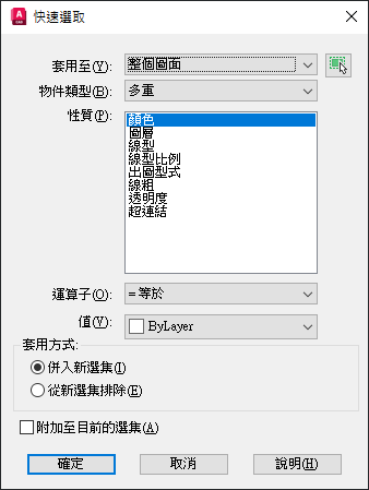

我們來詳細瞭解 SELECTSIMILAR 和 QSELECT。

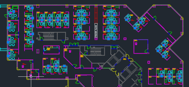

在此範例中,我要選取圖面中所有的隔間輪廓。

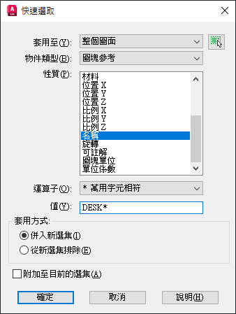

QSELECT 指令有一些 SELECTSIMILAR 沒有的選項。例如:
假設我要選取與名稱 DESK* 相符的所有圖塊。
會選取名稱與準則相符的所有圖塊。

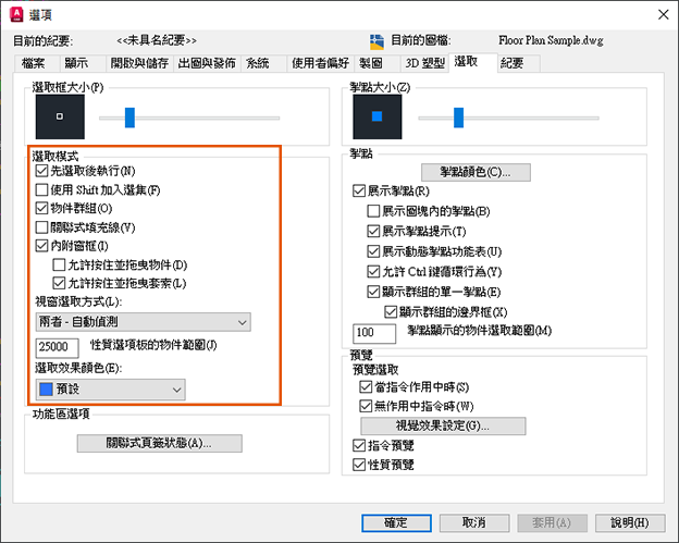

有幾種設定會影響物件選取。
我們看一下「選取模式」區域中的一些內容:
