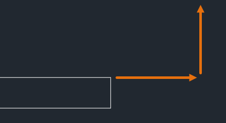

有時,您需要使用既有的點或物件做為參考來定義位置。例如,您可能需要繪製一條從既有的點向右 60 個單位再向上 60 個單位開始的線條,但圖面中沒有任何物件可以鎖點。或者,您可能有一條水平線和一條不相交的垂直線,您需要找到它們的交點。這就是使用物件鎖點追蹤的時機。您可以使用物件鎖點追蹤,搭配物件鎖點,沿著對齊路徑追蹤以找出精確的點。

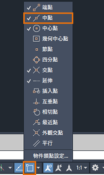

首先,如果尚未開啟,請使用右下角的狀態列開啟「物件鎖點」、「極座標追蹤」和「物件鎖點追蹤」。
您也可以使用 F3 快速鍵開啟和關閉「物件鎖點」,使用 F11 快速鍵開啟和關閉「物件鎖點追蹤」,使用 F10 快速鍵開啟和關閉「極座標追蹤」。

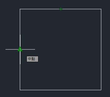

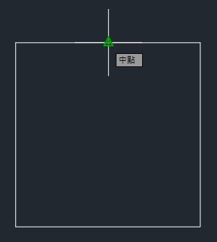

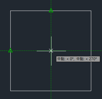

在本練習中,我們將使用「中點」物件鎖點選項。因此,我們先確保「中點」物件鎖點已開啟。
我們來試試看!

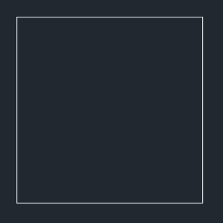

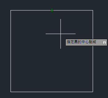

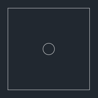

假設您有一個矩形,想在其中心繪製一個圓。

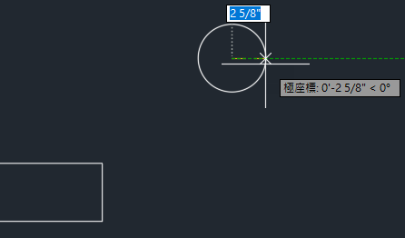

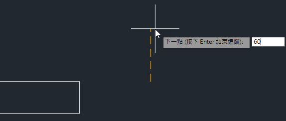

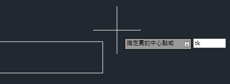

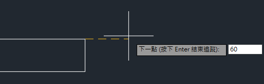

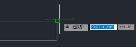

現在,假設您要繪製一個距特定點離開 60 個單位又向上 60 個單位的圓。您可以使用暫時追蹤來尋找精確的位置。
如果沒有物件鎖點追蹤,您可能要先建立幾條暫時的建構線,然後建立圓,再刪除建構線。或者,您可能要在參考點處建立圓,然後移動它。但使用暫時追蹤點,可以減少這些多餘的步驟。

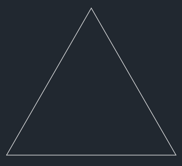

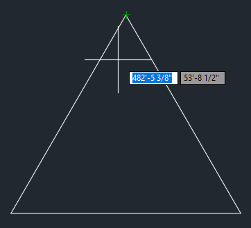

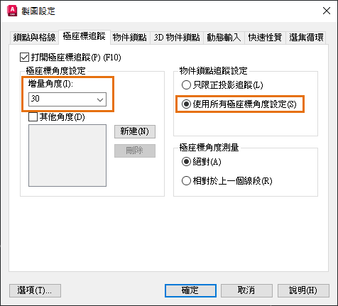

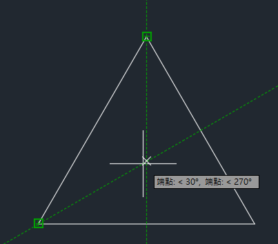

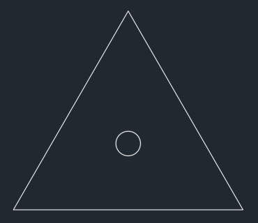

物件鎖點追蹤預設只以正交方式追蹤。但是,您可以變更「物件鎖點追蹤」設定,以使用所有極座標角度設定。假設這次您要使用物件鎖點追蹤在此三角形的中心點繪製一個圓。
只使用正投影追蹤無法找出中心點。您需要一個 30 度的追蹤角度。

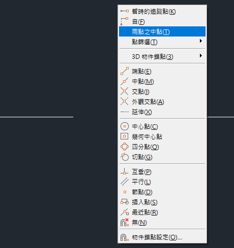

您也可以按住 Shift 並按一下右鍵顯示「物件鎖點」快顯功能表,來存取追蹤。

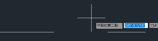

我們來做另一個練習。這次,假設您要在這兩個點之間的中點處繪製一個圓。
