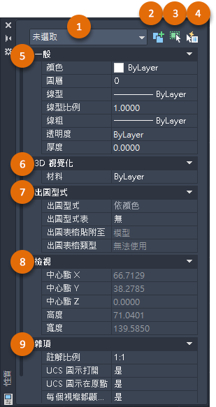

每個 AutoCAD 物件都有自己的一組性質。一般性質 (例如顏色、圖層、線型、線型比例、線粗和其他某些性質) 是大多數物件共有的性質。某些物件具有特定的性質。
| 號碼 | 名稱 | 描述 |

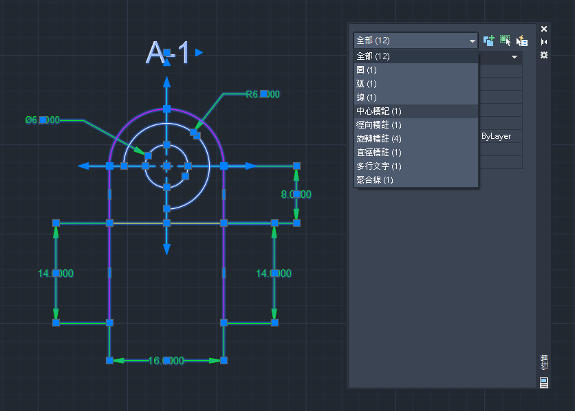

| 1 | 物件類型篩選 | 顯示所選物件的類型。當您選取多種物件類型,並且要一次修改單一物件類型的性質時,請使用物件類型篩選下拉式清單。 |
| 2 | 切換 PICKADD 系統變數的值 | 打開 (1) 或關閉 (0) PICKADD 系統變數。打開 PICKADD ( ) 後,每個選取的物件 (無論是單獨選取或透過窗選選取) 都會加入目前選集。關閉 PICKADD ( ) 後,選取的物件會取代目前選集。
註: 當 PICKADD 設定為 0 時,您可以按住 Shift 鍵將物件加入目前選集。
| 3 | 選取物件 | 使用任意選取方法選取所需物件。「性質」選項板將顯示選取的物件的共有性質。然後可以在「性質」選項板中修改選取的物件的性質,或輸入編輯指令對選取的物件做其他變更。 |
| 4 | 快速選取 | 顯示「快速選取」對話方塊。使用「快速選取」根據篩選準則建立選集。 |
| 5 | 一般 | 顯示所選物件的一般性質或目前圖面的設定 (未選取任何物件時)。此區段還包含一組「圖層」工具。 |
| 6 | 3D 視覺化 | 顯示目前圖面或選取物件的 3D 視覺化性質。 |
| 7 | 出圖型式 | 顯示出圖型式設定,包括可指定給目前圖面或所選物件的出圖型式表選項。 |
| 8 | 視圖 | 未選取任何物件時,顯示目前視圖設定。 |
| 9 | 雜項 | 顯示其他圖面設定和視埠性質,例如目前註解比例、UCS 圖示顯示設定和視覺型式。 |

「性質」選項板可以調整大小、停靠到圖面視窗的任一側、移動到其他位置或放在次要顯示器上。

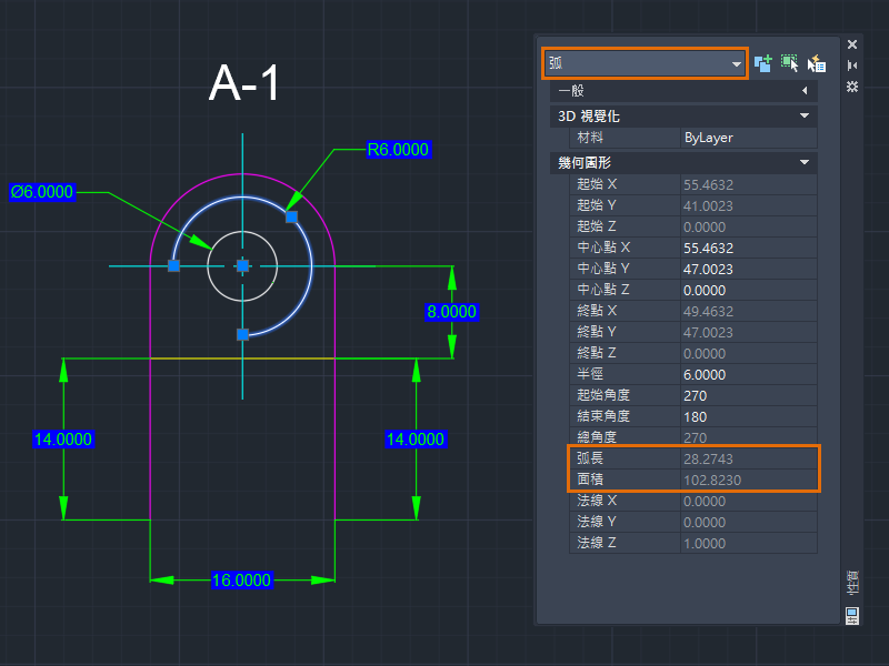

除了顯示圖面的目前設定,「性質」選項板也是編輯物件性質功能強大的工具。在本練習中,我們對簡單機械零件進行一些性質變更。
您也可以開啟自己的圖面。

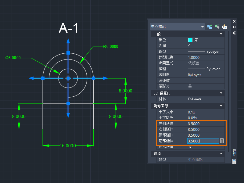

查找

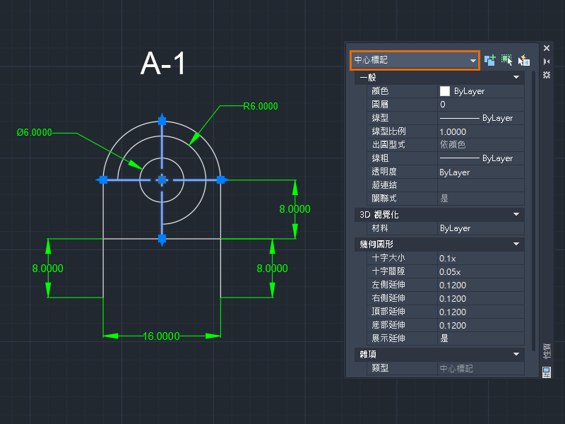

所選中心標記的性質會顯示在「性質」選項板中。
如需選取物件的更多資訊,請參閱您是否嘗試過:窗選、籬選、套索等功能。

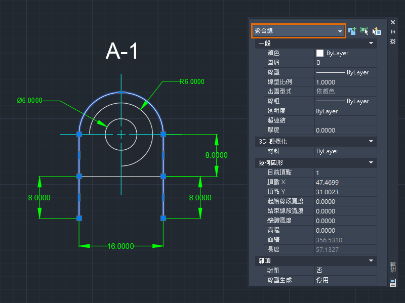

請注意,聚合線的可用性質與中心標記的性質不同。

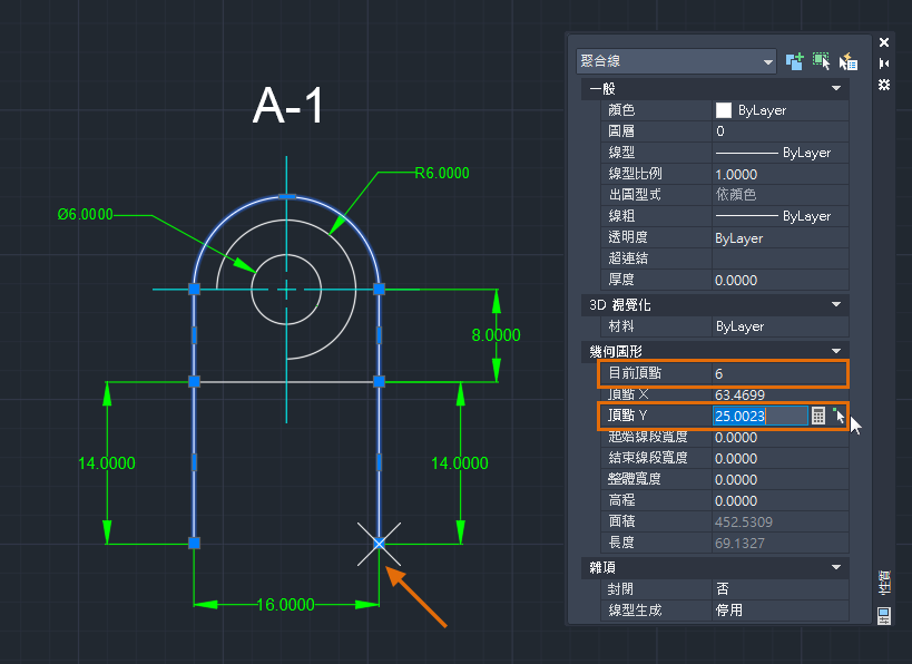

聚合線由一條或多條線段或弧線段組成。頂點定義線段的起點和終點。頂點的順序依照建立聚合線的方式。

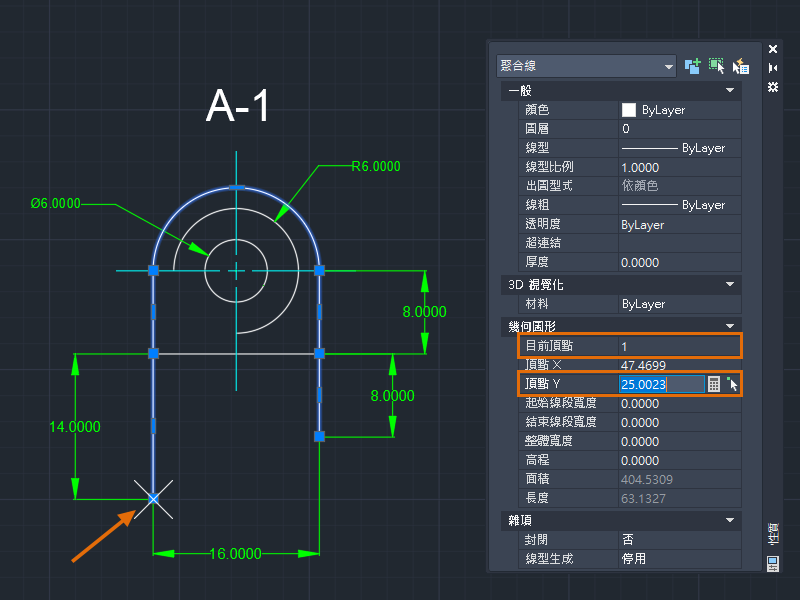

假設您要拉伸聚合線的個別線段。
X 標識指出您正在編輯的聚合線的頂點。您一次只能編輯一個頂點。
現在,聚合線的第一個頂點和最後一個頂點已對齊。當您知道所需的絕對座標時,此編輯頂點的方法非常有用。

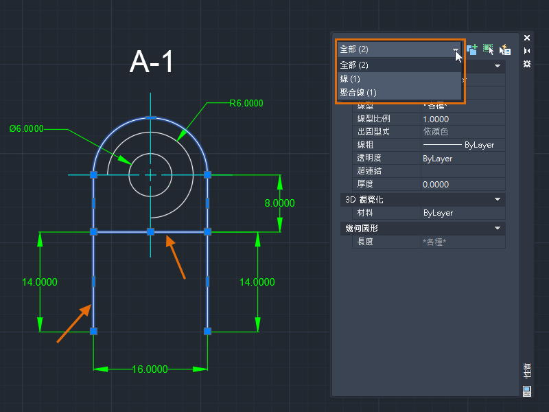

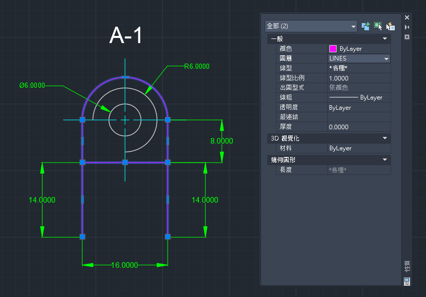

選取多個物件時,「性質」選項板中只會顯示共有性質。您可以修改其中某些性質,而且對某個性質所做的任何變更都會套用至選集中的所有物件。使用「性質」選項板,可將多個物件上的性質設定為相同的值。
如果所有選取的物件都共用相同的某個性質值,則該值會展示在「性質」選項板中。否則,如果選取的物件有不同的某個性質值,「性質」選項板中會展示「*各種*」。

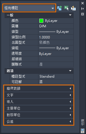

「物件類型篩選」下拉式清單顯示所選物件的數目和類型。「性質」選項板會同時顯示可編輯與唯讀性質。性質可以是唯讀 (灰顯),因為其值是自動計算或指定的,或取決於其他性質的值。

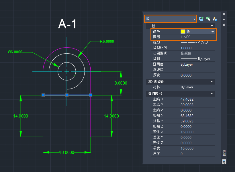

將所選物件的性質變更為「依圖層」會繼承目前圖層的性質值。由於所選物件的「顏色」性質已設定為「依圖層」,因此物件現在會顯示為 LINES 圖層定義的顏色。
無論對圖層指定的顏色為何,物件都會以新顏色顯示。
有時,我們需要快速簡單的方式來篩選物件。「性質」選項板可讓您依類型篩選物件,然後對選取的物件套用變更。

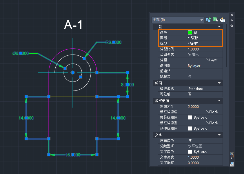

透過多種方式 (例如,使用標註工具) 可以取得幾何資訊。但根據幾何圖形的情況或複雜度,您可能會發現,在「性質」選項板中檢視物件的性質,然後變更值會更輕鬆。
假設您收到的圖面具有需要更新或轉換為公司標準的幾何圖形。

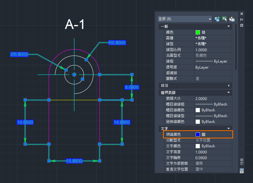

雖然標註以相同顏色顯示,但您可以看到指定給標註的圖層和線型有所不同。
您可以依公司的需要,將其他性質變更為「依圖層」。

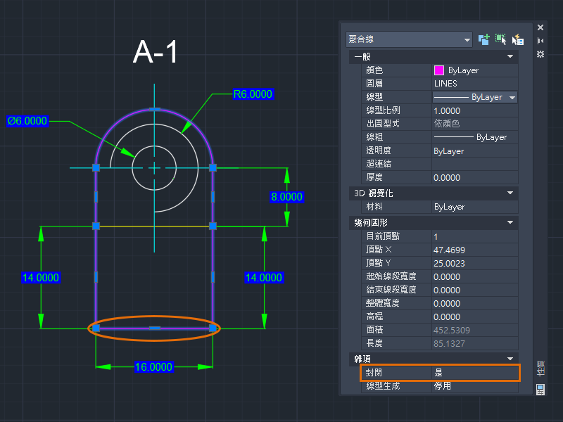

成功對物件套用填充線的一個關鍵考量是物件的邊界必須是封閉的。雖然您可以指定間隙公差等設定,以允許在開放物件內繪製填充線,但還是建議您確保填充線區域是封閉的。
有時候會很難找出和修正小型的邊界間隙,處理大型或複雜圖面時尤其如此。這些不必要的間隙可能會阻止您建立需要的填充線。使用「性質」選項板,您可以輕鬆封閉 (或打開) 聚合線或雲形線等物件。
我繼續處理先前建立的圖面。如果願意,您可以開啟更複雜的圖面進行本練習。
當您封閉聚合線時,會從聚合線的最後一個頂點到第一個頂點建立線段。使用此方法封閉聚合線不會在物件中加入頂點。

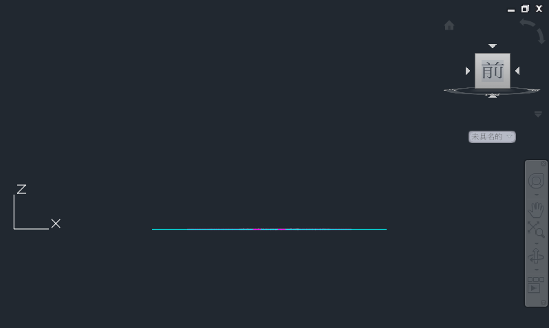

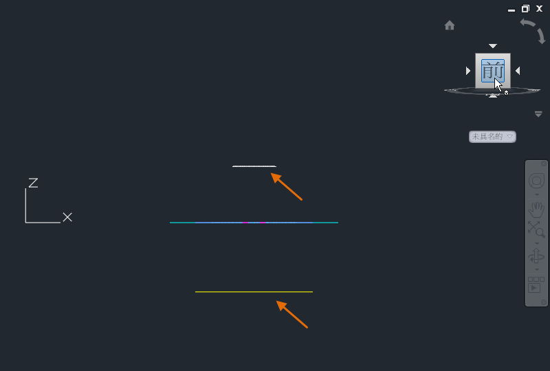

在 AutoCAD 中,所有 2D 幾何物件都建立在 XY 平面上。但有時候,物件會因設計或錯誤而沿 Z 軸移動。當物件不在同一個平面上時,物件鎖點可能無法如預期般運作,或者在執行如建立圓角等工作時可能會遇到錯誤。
在本練習中,我們沿 Z 軸移動一些物件。若要執行,您可以環轉或旋轉使用者座標系統 (UCS),然後沿 Z 軸移動一些物件。如需使用者座標系統 (UCS) 的更多資訊,請參閱您是否嘗試過:對 2D 製圖使用 UCS。
並選取圖面中所有的物件。按 Enter。

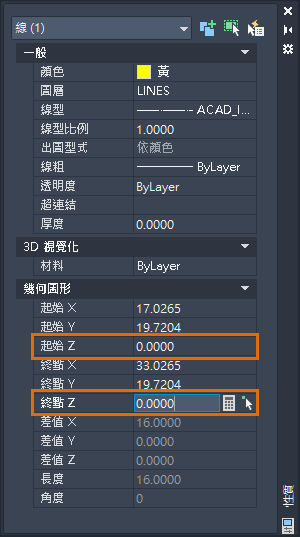

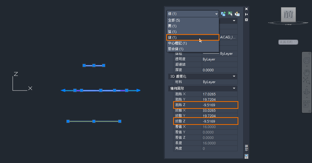

如果 Z 軸座標值不是零或「*各種*」,表示一個或多個選取的物件不在同一個平面。

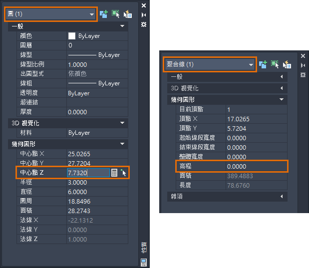

不同物件有不同的 Z 軸性質名稱。物件可能有下列一個或多個性質:起點 Z、終點 Z、位置 Z (多行文字)、中心 Z (圓) 或高程 (聚合線)。
現在,您所有的物件都在同一個 XY 平面上。
