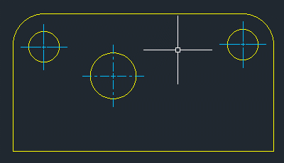

您是否曾需要標記弧或圓的中心?如果需要在兩條直線或聚合線之間的外觀中點處繪製一條直線呢?我確定您有 CENTERMARK 和 CENTERLINE 這兩個指令,可以更輕鬆地執行這些工作。
如果是弧或圓,您可能用過 DIMCENTER 指令,但可能會受到限制。或者,您可以為中心標記建立圖塊,並依需要調整圖塊比例,但此圖塊也有其限制,而且可能很費時。
使用 CENTERMARK 和 CENTERLINE 指令可以更有效率。只需按幾下,即可在圓、弧或多邊形弧的中心放置中心標記。或者,透過選取兩條線,您可以在兩條線段或聚合線之間的外觀中點處繪製中心線。使用中心標記和中心線設定,可以自動管理圖層和線型。

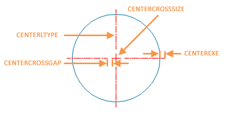

我們來看看組成中心標記的各種部分。

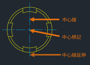

建立中心標記時,會繪製三個主要部分。

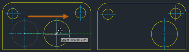

現在,我將選取圓並向右移動。看看中心標記如何跟著圓移動。

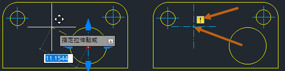

中心標記和中心線也可以與其物件取消關聯並重新關聯。
在上一個範例中,當圓移動時,中心標記也會移動,因為它與圓相關聯。

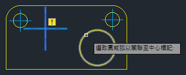

但是,如果將中心標記從圓移開,中心標記將會取消關聯。當中心標記與物件沒有關聯時,會顯示一個黃色徽章,表示其已取消關聯。

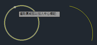

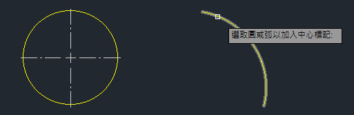

我們先使用預設設定建立中心標記。
您也可以於指令提示下輸入 CENTERMARK。
中心標記是單一物件,可使用掣點進行修改。

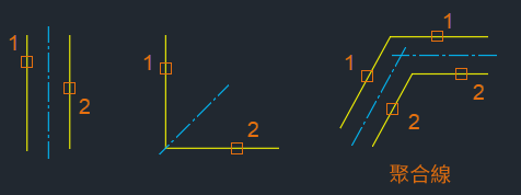

中心線可以建立在所選線段起點與終點的外觀中點之間。

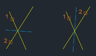

線段可以平行,也可以成某個角度。線段也可以彼此交叉甚至互垂,從互垂交點產生一條 45 度的中心線。
對於相交的線,中心線會平分兩條相交線的角度。在下列範例中,點選點的位置會定義中心線的方向。

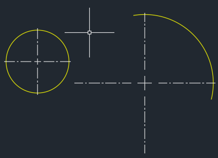

我們使用預設設定建立幾條中心線。
您也可以於指令提示下輸入 CENTERLINE。

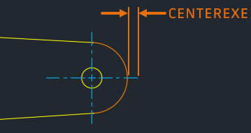

在兩條不同長度的直線之間建立中心線時,您可能需要使用掣點來修改中心線,以獲得想要的結果。
在下列範例中,線條 1 和線條 2 的長度不同。
我將使用 CENTERLINE 指令,選取線條 1 和線條 2 以建立中心線。有發現中心線並未延伸超過設計底部?這是因為我為中心線選取的線條長度不相同。
當線條長度不同時,會在選取的兩條線的終點之間計算外觀交點。
中心線會將外觀交點延伸超過 CENTEREXE 系統變數中指定的值 (在此例中為 1 個單位)。
若要修改此項,我選取中心線,並使用長度掣點將中心線拖曳過幾何圖形的邊。
現在,中心線會延伸超過幾何圖形的邊。

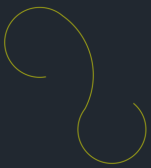

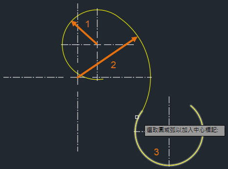

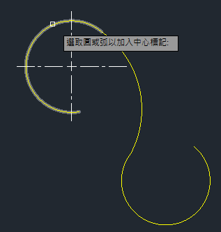

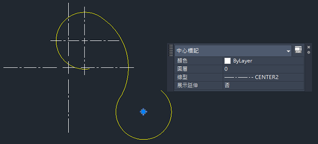

您也可以為多邊形弧建立中心標記。
我們先建立一條有弧的聚合線,如以下影像中所示。
此聚合線包含三條弧線段。
請參閱 PLINE 指令主題,以取得更多資訊。
現在,每條弧線段都應該有自己的中心標記。

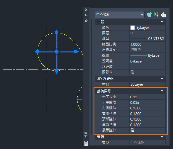

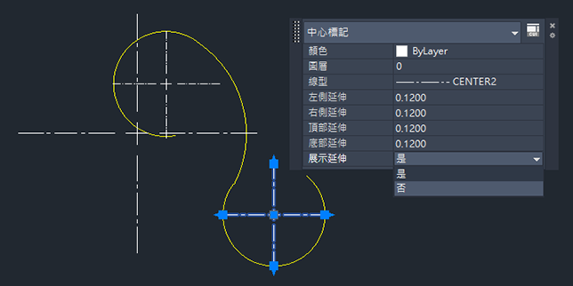

您可以使用「快速性質」和「性質」選項板變更性質。
一般中心標記性質的變更可以包括:
也可以使用「性質」選項板變更性質。顯示「性質」選項板後,選取要檢視的中心標記或中心線,然後變更性質,例如「顏色」、「十字大小」、「十字間隙」、「延伸長度」等。

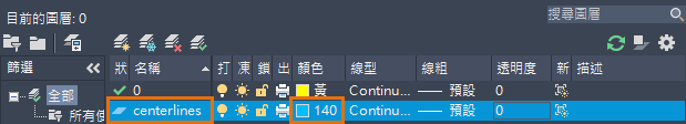

我們使用 CENTERLAYER 系統變數設定中心標記和中心線的圖層。到目前為止,所有中心線和中心標記都是使用目前的圖層和性質建立,在此範例中是圖層 0。
CENTERLAYER 是僅適用於使用 CENTERMARK 和 CENTERLINE 指令建立的中心標記和中心線的圖層取代。
建立中心線或中心標記後,無論目前圖層為何,都會將其放置在中心線圖層上。

如果中心標記或中心線與其幾何圖形取消關聯,您有幾個選項。如果不再需要中心標記或中心線,您可以將其刪除,或將其重新關聯至圖面中的幾何圖形。

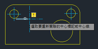

重新關聯中心標記或中心線
取消關聯的中心標記已經與圓重新關聯。

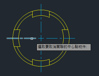

也可以依需要從中心標記或中心線中移除關聯性。

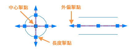

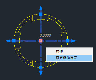

中心標記和中心線也可以使用掣點進行編輯。將游標懸停在掣點會顯示延伸線的動態標註。
將游標懸停在中心標記的多功能中心掣點上會顯示功能表。您可以在此處拉伸以移動中心標記,以及統一變更所有四條中心線延伸的長度。
掣點可讓您直接操控中心標記和中心線。在此範例中,中心線分別經過修改。當拖曳「長度」掣點時,它會調整中心線的長度,中心線延伸也會隨之移動。拖曳「外偏位量」掣點只會變更中心線延伸。
使用掣點修改中心線時,會套用取代,且修改的中心線會變為固定長度。變更圓的大小不會影響已修改的中心線。修改圓時,只有尚未修改的中心線會變更長度。不過,當您移動圓時,中心標記 (包括修改的中心線) 將與圓一起移動。

您可以使用系統變數,控制新中心標記與中心線的外觀和模式。有四個系統變數可控制中心標記和中心線的主要方面:
