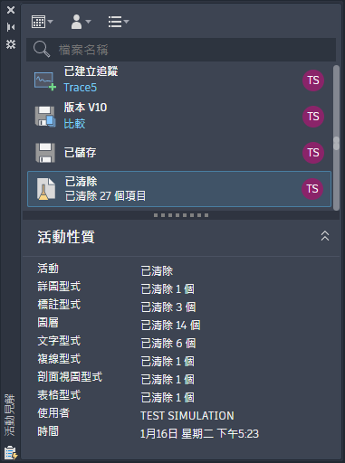

AutoCAD 2024 首次引入活動見解,現在會記錄更多類型的活動,並在新的「活動性質」面板中提供詳細資訊。
在以下範例中,您可以從選取的「已清除」活動,查看移除的物件數目和類型等詳細資訊。

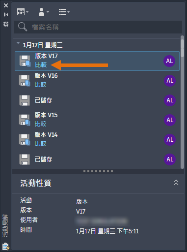

DWG 歷程現在已合併至「活動見解」。因此,當在支援的雲端儲存服務提供者 (例如 Autodesk Docs、Google Drive、OneDrive、Box 和 Dropbox) 上儲存檔案時,新檔案版本會在「活動見解」選項板上顯示為「版本」活動。按一下「版本」活動中的「比較」,可檢視目前版本與前一個版本之間的差異。

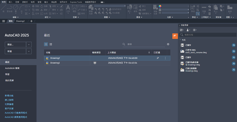

您也可以檢視圖面的活動而不開啟檔案。從「開始」頁籤中,按一下「最近」並選取圖面。然後,按一下垂直省略號並選取「檢視活動見解」,以在停靠的選項板中查看圖面的活動。
