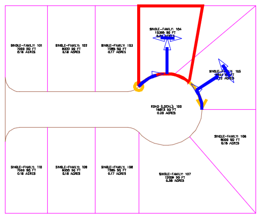

  1. 「宗地配置工具」工具列中,按一下「線擺動 - 編輯」
  2. 「建立宗地」-「配置」對話方塊中,按一下「確定」
    系統將提示您選取貼附的界址線以進行調整。
  3. 在圖面中,按一下宗地 104 和宗地 105 之間的界址線。
  4. 透過將游標移至地界 104 上然後按一下來選取要調整的宗地。請注意,宗地邊界將亮顯。
  5. 依下列影像所示指定宗地臨街面。
    註:
    必須關閉物件鎖點才能執行以下步驟。
  6. 將游標移至下列影像中的近似位置。
  7. 按一下以放置參考點。

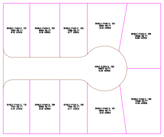

    會顯示宗地建立參數的預覽圖形和建議的解決方案。顯示的解決方案會沿著參考點擺動界址線。建議的解決方案涵蓋的面積值與您在本練習開始時指定的宗地建立參數的面積值相符。
  8. 按 Enter。
    進一步探索:使用步驟 3 至步驟 8,以移動宗地 106 和宗地 107 之間的界址線。
  9. 按 Esc 結束指令。
