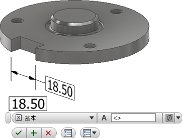

使用「一般註解」指令,將標註、孔註記和表面加工符號加入至 3D 模型。
新增功能:2021.2、2023、2024.1
在您開始之前,請在「文件設定」的「標準」頁籤設定單位。然後,在「註解」的「作用中的標準」下拉式清單選取所需的標準。

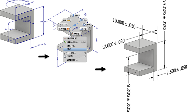

萃取既有標註
在以模型為基礎的定義中包括既有標註:
- 在瀏覽器中的特徵上按一下右鍵,然後選取「展示標註」。
- 按一下任何可見標註,然後在關聯式功能表中選取「晉級」,以建立 3D 註解。
如果模型標註包括公差資訊,該資訊也會包括在晉級的標註中。
如果您編輯晉級的 3D 註解,請勾選「同步參數公差」,將公差變更套用至草圖標註。清除該勾選方塊可變更 3D 註解公差,而不變更草圖標註。

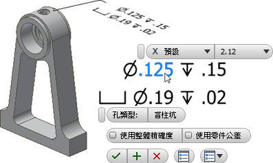

加入或編輯孔/螺紋註記
選取引線或瀏覽器節點時,由孔/螺紋註記註解的孔和螺紋會交叉亮顯。
- 在功能區中,按一下「註解」頁籤
「一般註解」面板
「孔/螺紋註記」
- 選取孔特徵。
- (可選) 執行以下作業之一,然後按一下以放置孔註記:
- 在關聯式功能表中按一下「與幾何圖形對齊」,然後選取邊或軸線以定位文字。
- 在關聯式功能表中按一下「變更註解平面」,或使用 Shift 快速鍵,然後選取一個替用註解平面。
- 在關聯式功能表中按一下「變更為下一個候選平面」,或使用空格鍵快速鍵,循環檢視替用平面。
- 可選擇性地,執行以下任一作業:
- 啟用「使用整體精確度」勾選方塊,或清除該勾選方塊。然後,按下拉式清單值來變更精確度。
- 啟用「使用零件公差」勾選方塊,或清除該勾選方塊。然後,按下拉式清單值來變更公差。
- 若要存取更多選項,請在小工具列按一下「編輯孔註記」,以顯示對話方塊。然後進行任何必要的變更。
- 按一下「確定」以加入孔/螺紋註記。
- 編輯孔/螺紋註記:
- 在畫面或瀏覽器中選取孔/螺紋註記,按一下滑鼠右鍵。然後,在關聯式功能表中選取「編輯」。
- 在畫面或瀏覽器中,按兩下孔/螺紋註記。
變更所需的值,然後按一下「確定」。
