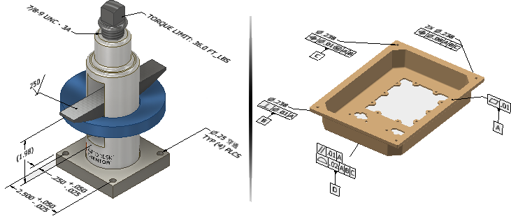

在零件檔中,使用「公差特徵」指令和「一般輪廓註記」加入幾何標註與公差 (GD&T) 以及其他製造資訊至模型。
3D 模型上的 GD&T 註解用於描述模型中的公差、控制和允許的變化。以模型為基礎的定義 (MBD) 一詞是指完全定義的 3D 模型。註解的 3D 模型通常會直接送去製造,以建立實體零件。
GD&T 描述模型中的以下特徵控制:

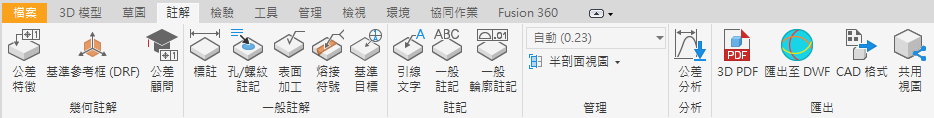

在零件檔或組合檔中使用「註解」頁籤上提供的指令,將 3D 註解加入至您的模型。
在零件檔中使用「公差特徵」指令,將 GD&T 註解加入至您的模型。使用「公差顧問」,協助您瞭解模型的狀態,以及管理公差特徵註解。

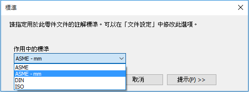

對「文件設定」的「單位」頁籤所做的變更不會影響 3D 註解。按一下「文件設定」的「標準」頁籤,然後指定「作用中的標準」以設定單位。如果在您第一次使用 3D 註解指令時沒有作用中的標準,系統會要求您選擇標準。

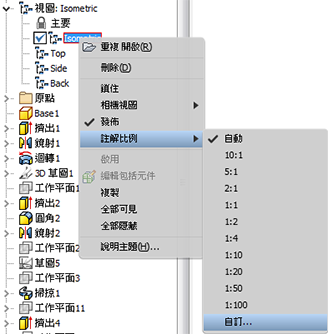

3D 註解的比例獨立於「應用程式選項」>「一般」頁籤中的「註解比例」選項,並且在每個視圖中的大小可以不同。在瀏覽器中的視圖上按一下右鍵,然後選取「註解比例」以設定比例。
您還可以在「註解」頁籤 >「管理」面板中選取「註解比例」下拉式清單,以控制作用中視圖的註解比例。使用「自動」設定讓系統控制大小,或選擇「自訂」以定義清單中未提供的比例。

3D 註解的比例獨立於「應用程式選項」>「一般」頁籤中的「註解比例」選項。在視圖表現法上按一下右鍵,以設定註解比例。
