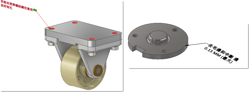

加入或編輯帶有文字的引線
依預設,會使用單一線段引線建立引線文字。若要建立更多引線線段,請啟動該指令,按一下右鍵,然後按一下「單一線段引線」以取消選取該選項。
  1. 在功能區上,按一下「註解」頁籤 「註記」面板 「引線文字」
  2. 在幾何圖形上選取錨定點。
  3. 或者,按一下右鍵並執行以下任何作業:
    • 在關聯式功能表中按一下「變更為下一個候選平面」,或使用空格鍵快速鍵,循環檢視替用平面。
    • 按一下「變更註解平面」,然後選取平物面以確定文字方位。
    • 按一下「切換對齊方式」以重定文字方位。
    • 在關聯式功能表中按一下「與幾何圖形對齊」,然後選取邊或軸線以定位文字。
    • 按一下「加入頂點」以在引線中包括其他頂點,從而為引線造型提供更大的靈活性。
    • 按一下「刪除頂點」,以移除已加入至引線的頂點。
    • 按一下「加入/移除關聯的幾何圖形」,然後選取要與引線文字關聯的幾何圖形。
      提示: 您可以使用窗選方式加入或移除幾何圖形。建立後,亮顯引線以檢視關聯的幾何圖形。
  4. 按一下以放置引線端點。
  5. 在「設定文字格式」對話方塊中加入所需的文字,然後按一下「確定」或「套用」來建立文字。
    建立後,亮顯引線以檢視關聯的幾何圖形。
  6. 若要編輯引線文字,請執行下列其中一項作業:
    • 在畫面或瀏覽器中選取引線,按一下滑鼠右鍵,然後在關聯式功能表中選取「編輯」。
    • 在畫面或瀏覽器中按兩下引線。
    變更所需值,加入或移除關聯的幾何圖形,然後按一下「確定」。

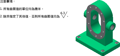

加入一般註記
  1. 在功能區上,按一下「註解」頁籤 「註記」面板 「一般註記」
  2. 在畫面中選取要放置註記的象限。
  3. 在「設定文字格式」對話方塊中加入所需的文字。
  4. 如果需要,按一下「插入表面加工」圖示 ,以將一般表面加工加入至註記。
    您也可以按一下 ,以將一般輪廓加入至一般註記。
  5. 按一下「確定」或「套用」建立註記。
    註記會正垂於視圖顯示。
提示: 若要變更註記文字的大小,請在「應用程式選項」>「一般」頁籤中設定註解比例。
