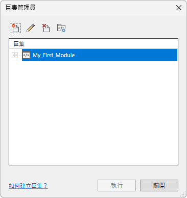

  1. 按一下「管理」頁籤「巨集」面板「巨集管理員」。
  2. 按一下 「建立模組」。
    將開啟「建立新模組」對話方塊。
  3. 提供模組的名稱。
  4. 按一下「確定」。
    新巨集即會建立並列示在巨集管理員中。現在可以加入一個或多個巨集。

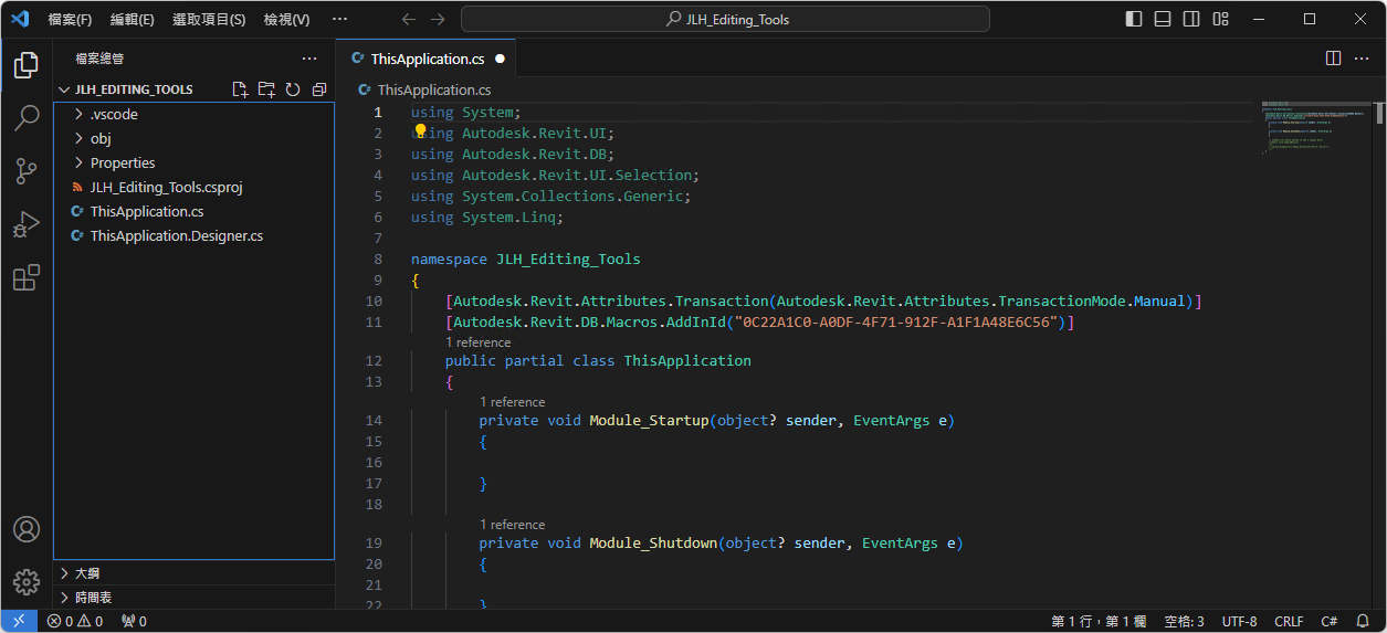

  5. 此時會開啟 Visual Studio Code 工作階段,您可以在其中開始編輯巨集。
編輯或刪除巨集
若要修改模組 (其包含的巨集),請選取模組並按一下 「編輯」。模組會在 Visual Studio Code 中開啟,您可以編輯它及其關聯的巨集。請參閱建立巨集,以取得其他資訊。
刪除模組
若要刪除模組,請選取模組並按一下 「刪除」。刪除模組將永久移除模組及其關聯的巨集。
