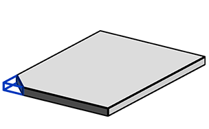

在結構板片上建立轉角切削
建立轉角切削以自訂結構板片造型。
建立轉角切削
按一下「鋼結構」頁籤
「修改器」面板
(轉角切削)。
按一下結構板片。切割會放置在最接近您按一下板片位置的轉角。
選取轉角切削可在「性質」選項板中存取其性質。
只有在視圖的「詳細等級」設定為「細緻」時,才能看見板片和轉角切削。
