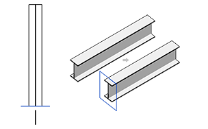

長度切削鋼組裝接合的鋼框架元素
長度切削鋼樑、斜撐或柱的起點、終點、頂部或底部以容納鋼組裝接合之元素所需的幾何圖形。
縮減鋼框架元素
  1. 按一下「鋼結構」頁籤 「修改器」面板 (長度切削)。
  2. 按一下鋼框架元素。切割會放置在最接近您按一下元素位置的一端。
    註: 此時會在所選結構元素最近的邊建立切割,切割一旦建立之後就無法變更位置。
  3. 選取切割可在「性質」選項板中存取其性質:
    • 增加長度值會進一步縮減切割
    • 輸入負的長度值可延伸元素
    • 若要建立對角線切割,請沿著樑的高度和寬度指定角度值。
只有在視圖的「詳細等級」設定為「細緻」時,才能看見由縮減所造成的元素切割。
