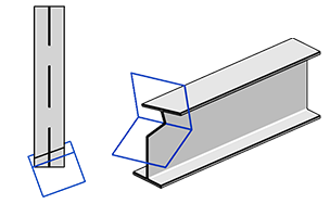

在鋼框架元素上建立切削凹口
在鋼樑、斜撐或柱的起點、終點、頂部或底部蓋頂以容納鋼組裝接合之元素所需的連接和幾何圖形。
建立切削凹口
按一下「鋼結構」頁籤
「修改器」面板
(切削凹口)。
按一下結構元素的任一端。
註:
此時會在所選結構元素最近的邊、側、頂部或底部建立切割,切割一旦建立之後就無法變更位置。
選取切削凹口可在「性質」選項板中存取其性質。
只有在視圖的「詳細等級」設定為「細緻」時才能看見切削凹口。
