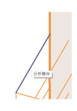

主樑與其支撐牆和支撐柱的連接
此規則會在選取項目中尋找透過端點連接到實體牆和/或柱的實體樑,是否有未連接的分析關聯元素。
如果有則將這些元素連接。

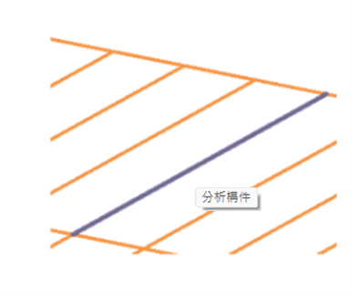

次要樑與其支撐樑的連接
此規則會在選取項目中尋找透過端點由其他實體樑支撐的實體樑,是否有未連接的分析關聯元素。
如果有則將這些元素連接。
