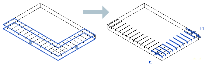

移除路徑型配筋系統
顯示路徑型配筋所建立的個別主體鋼筋。
註:
此工具僅在於路徑型配筋中承載鋼筋時可用。
選取路徑型配筋系統。
按一下「修改 | 結構路徑型配筋」頁籤
「路徑型配筋」面板
(移除路徑系統)。
路徑型配筋系統及任何符號和標籤會從專案中移除,鋼筋和鋼筋集保留在原位。
