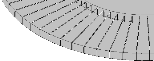

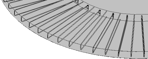

  3. 在「性質」選項板上,選取「層」下的「備用鋼筋」。您現在可以指定下列參數:
    • 備用鋼筋 - 類型
    • 備用鋼筋 - 長度
    • 備用鋼筋 - 造型
    • 備用鋼筋 - 起點彎鉤類型
    • 備用鋼筋 - 端點彎鉤類型
    註: 路徑型配筋系統可用的鋼筋造型限制為單一線段或具相互垂直的線段。
完成時,在保持主體覆蓋及路徑型配筋系統草圖完整範圍的同時,每個鋼筋將如指定般顯示。主要和備用鋼筋造型中的主要區段將會遵循路徑的「面」參數。選取一個鋼筋,並依需要旋轉造型。
