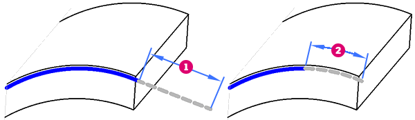

自由造型鋼筋會自動延伸或縮短至最接近的主體面。如以下影像所示,延伸運行與終點相切 ,沿曲線發生縮短
