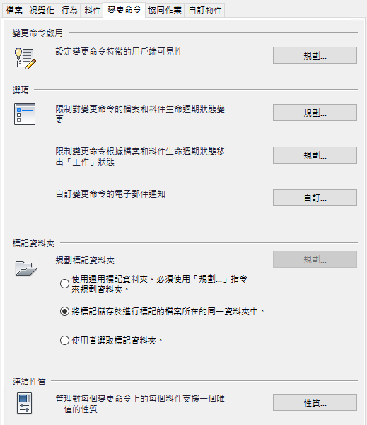

變更命令管理設定
在「Vault 設定」對話方塊的「變更命令」頁籤中,規劃變更命令的行為。
注意事項:「變更命令」功能僅在 Autodesk Vault Professional 中提供。
存取「Vault 設定」對話方塊中的「變更命令」頁籤
  1. 按一下「工具」>「管理」>「Vault 設定」。
  2. 在「Vault 設定」對話方塊中,按一下「變更命令」頁籤。
瞭解「變更命令」頁籤
「變更命令」頁籤包含以下選項:根據生命週期或狀態將料件變更限制為變更命令、規劃標記資料夾、管理變更命令連結性質,以及定義變更命令編號規則。您也可以停用「變更命令」功能。
變更命令啟用
啟用或停用「變更命令」功能,以進一步控制使用者存取。
選項
標記資料夾
連結性質
連結的使用者定義之變更命令性質在「使用者定義的已連結性質 (變更命令)」對話方塊中定義和管理。
變更命令編號
可以自訂用於識別變更命令的編號規則。
