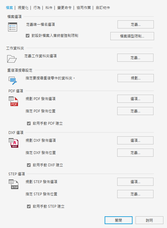

檔案管理設定
「Vault 設定」對話方塊中的「檔案」頁籤包含用於執行以下作業的選項:強制使用唯一檔名、停用設計檔案入庫納管、指定工作資料夾選項以及尋找重複項。
注意事項: 在 Autodesk Vault Basic 中,還可以在「檔案」頁籤上建立和修改性質。
存取「Vault 設定」對話方塊中的「檔案」頁籤
- 按一下「工具」>「管理」>「Vault 設定」。
- 選取「檔案」頁籤。
檔案選項

- 按一下「定義」以讓所有用戶端使用一致的工作資料夾,或讓用戶端定義自己的工作資料夾。您還可以為所有用戶端強制使用預設 Inventor 專案檔案,或者允許用戶端使用上一個 Vault 控制的專案檔案。
- 重複項搜尋選項
- 按一下「規劃」可指定要包括在重複項搜尋範圍中的資料夾。
PDF 選項
- 為 2D AutoCAD、2D Inventor 和 2D SolidWorks PDF 發佈選取設定。
DXF 選項
- 選取 2D AutoCAD、2D Inventor DXF 或展開圖 DXF 的發佈設定。
STEP 選項
- 選取 3D Inventor STP 發佈的設定。
注意事項: 僅在 Vault Professional 中提供 PDF、DXF 和 STEP 檔發佈功能。
