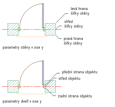

Použijte tento postup ke změně polohy dveří horizontálně ve stěně nebo v hranici prostoru, kam jsou dveře ukotveny.
Parametry polohy dveří podél osy Y
. | Chcete-li… | Pak… |
| použít levou hranu stěny jako referenční bod | vyberte možnost Levá hrana šířky stěny (křivky) pro položku Od. |
| použít střed stěny jako referenční bod | vyberte možnost Střed šířky stěny (křivky) pro položku Od. |
| použít pravou hranu stěny jako referenční bod | vyberte možnost Levá hrana šířky stěny (křivky) pro položku Od. |
Použijte zápornou hodnotu pro měření od koncového bodu k počátečnímu bodu.
| Chcete-li… | Pak... |
| měřit k přední části dveří | vyberte možnost Přední pro položku K. |
| měřit ke středu dveří | vyberte možnost Střed pro položku K. |
| měřit k zadní části dveří | vyberte možnost Zadní pro položku K. |
