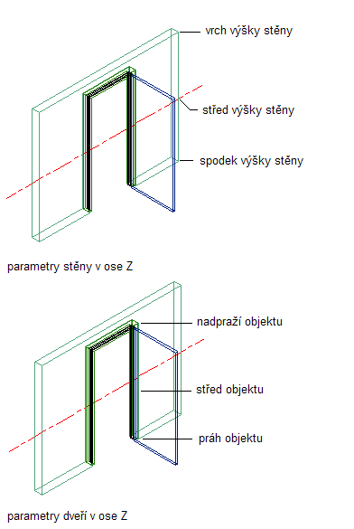

Použijte tento postup ke změně vertikální polohy dveří ve stěně nebo hranici prostoru, kam jsou dveře ukotveny.
Parametry polohy dveří podél osy Z
. | Chcete-li… | Pak... |
| použít spodek výšky stěny jako referenční bod | vyberte možnost Spodek výšky stěny (křivky) pro položku Od. |
| použít střed výšky stěny jako referenční bod | vyberte možnost Střed výšky stěny (křivky) pro položku Od. |
| použít vrch výšky stěny jako referenční bod | vyberte možnost Vrch výšky stěny (křivky) pro položku Od. |
Použijte zápornou hodnotu pro měření od koncového bodu k počátečnímu bodu.
| měřit ke spodku dveří | vyberte možnost Práh (Spodek) objektu pro položku K. |
| měřit ke středu dveří | vyberte možnost Střed objektu pro položku K. |
| měřit k vrchu dveří | vyberte možnost Nadpraží (Vrch) objektu pro položku K. |
