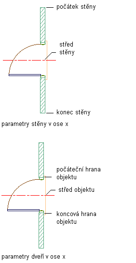

Použijte tento postup ke změně horizontální polohy dveří podél stěny nebo hranice prostoru, kam jsou dveře ukotveny.
Parametry polohy dveří podél osy X
. | Chcete-li… | Pak... |
| použít začátek stěny jako referenční bod | v části Poloha podél (X) vyberte Začátek stěny (křivky) pro zadání Od. |
| použít střed stěny jako referenční bod | v části Poloha podél (X) vyberte Střed stěny (křivky) pro zadání Od. |
| použít konec stěny jako referenční bod | v části Poloha podél (X) vyberte Konec stěny (křivky) pro zadání Od. |
Použijte zápornou hodnotu pro měření od koncového bodu k počátečnímu bodu.
| měřit k počáteční hraně dveří | vyberte položku Počáteční hrana objektu pro možnost K. |
| měřit ke středu dveří | vyberte položku Střed objektu pro možnost K. |
| měřit ke koncové hraně dveří | vyberte položku Koncová hrana objektu pro možnost K. |
