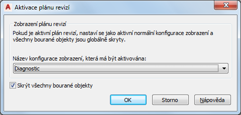

Na revizním plánu se zobrazují nové a existující konstrukční objekty, zatímco všechny objekty v demolici jsou skryté. Díky možnosti přepínání mezi typy plánů rekonstrukce můžete pracovat s různými „pohledy“ na výkres a předejít chybám způsobených úpravami více výkresů současně. Nastavení zobrazení typu revizního plánu se provádějí v dialogu Možnosti rekonstrukce.
Než bude možné pracovat s výkresy, které používají funkce rekonstrukce, je třeba nejprve aktivovat režim rekonstrukce.
Zobrazí se dialog Aktivace plánu revizí.
Ve výchozím nastavení je zobrazení objektů v demolici vypnuto. Chcete-li zobrazit plán s bouranými objekty, klikněte na tlačítko
(Zobrazit/skrýt bourané).
