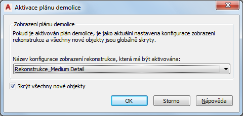

Než bude možné pracovat s výkresy, které používají funkce rekonstrukce, je třeba nejprve aktivovat režim rekonstrukce.
Zobrazí se dialog Aktivace plánu demolice. Další informace o akt
Ve výchozím nastavení je zobrazení nových objektů vypnuto. Chcete-li zobrazit plán s novými objekty, klikněte na tlačítko
