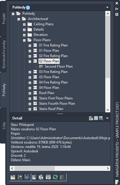

Tento postup slouží k zadání názvu, popisu, kategorie a souboru šablony pro nový výkres pohledu.
Chcete-li... | Pak… |
pojmenovat nový výkres pohledu | zadejte název. Pokud se číslo projektu použije jako předpona názvů souborů projektu, není nutné zde předponu zadávat. Úplný název s předponou se zobrazuje pod možností Název souboru. |
zadat popis výkresu pohledu | klikněte na hodnotu v poli Popis, zadejte popis pohledu a klikněte na tlačítko OK. |
změnit kategorii výkresu pohledu | klikněte na hodnotu pro Kategorii a vyberte kategorii v seznamu. Doporučuje se kategorie vybraná v kroku 3. |
vybrat jiný soubor šablony | klikněte na možnost ![]() |
