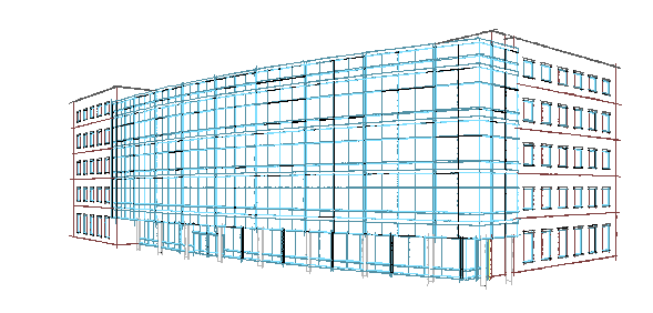

Po definování struktury stavebního projektu a přiřazení konstrukčních prvků hladinám a dělením můžete začít vytvářet výkresy pohledu. Výkres pohledu odkazuje na řadu konstrukčních prvků a představuje tak konkrétní pohled na stavební projekt. Při tvorbě výkresu pohledu se nejprve rozhodnete, na kterou část budovy se chcete podívat, a který typ pohledu chcete generovat. Můžete například vytvořit průmět stropního plánu prvního podlaží, půdorys rámové konstrukce druhého podlaží nebo složený pohled všech podlaží v budově. Výkresy pohledu automaticky odkazují na příslušné konstrukční prvky na základě jejich přiřazení hladiny/dělení v budově. Chcete-li například vytvořit půdorys západního křídla ve druhém podlaží, vytvoříte pohled, který obsahuje referenci na všechny konstrukční prvky přiřazené druhému podlaží a západnímu křídlu. Součástí bude také obvodový plášť pokrývající první až páté podlaží.

Perspektivní zobrazení budovy

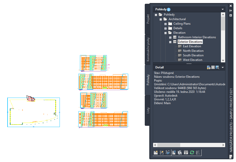

Pohled modelového prostoru představuje část výkresu pohledu, kterou lze zobrazit ve vlastním výřezu výkresového prostoru na listu. Pohledy modelového prostoru jsou vývojem koncepce pojmenovaných pohledů aplikace AutoCAD. Na rozdíl od pojmenovaných pohledů má pohled modelového prostoru definované hranice. Při umístění pohledu modelového prostoru do listu je vytvořen pohled listu. Výkres pohledu může obsahovat libovolný počet pohledů modelového prostoru
Pohled listu je výřez výkresového prostoru na listu, který se vytvoří, pokud přetáhnete výkres pohledu nebo pohled modelového prostoru z palety Navigátoru projektu na list.

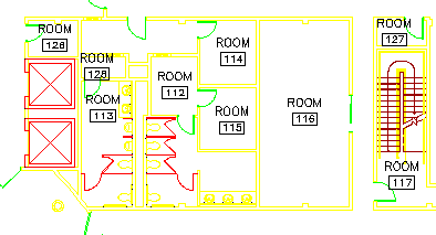

Pohled modelového prostoru oblasti půdorysu

Při vytváření projektu nastavte výchozí šablonu pro nové výkresy pohledu. Existují samostatné šablony pro obecné výkresy pohledu, detailní výkresy pohledu a výkresy řezu/prostorového pohledu.
Výchozí šablona pohledu by měla být uložena, aby vytvořila výkres, který otevírá kartu Model. Při vytvoření nového výkresu pohledu budou všechny konstrukční prvky k němu přiřazené obsahovat referenci na výkres pohledu. Pokud se šablona neotevře s aktivním modelovým prostorem, bude reference na budovu existovat ve výkresovém prostoru.
