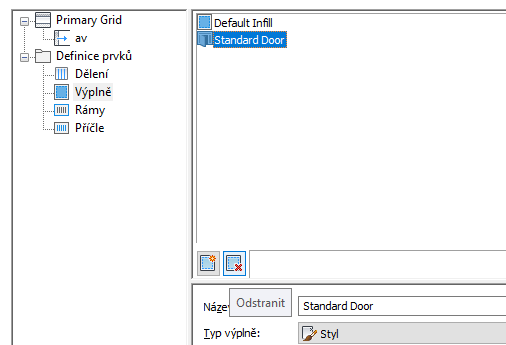

Použijte tento postup k vymazání definice výplně, kterou už více nepotřebujete. Nicméně, nemůžete odstranit definici výplně, která je aktuálně přiřazena k buňce v primární nebo vnořené osnově. Nemůžete také odstranit výchozí definici výplně, ale můžete ji měnit podle potřeby.
Odstranění výplně panelu ze sestavy dveře a okno
Styly sestavy dveře/okno.
