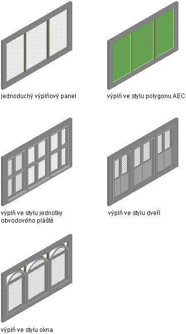

Výplň definuje obsah buňky sestavy dveře/okno. Buňka sestavy dveře/okno může mít výchozí jednoduchý panel nebo může obsahovat vnořenou osnovu, Polygon AEC, jednotku obvodového pláště, stylu dveří nebo okna. Styly objektů, které používáte ve výplních, musí existovat v aktuálním výkresu, aby mohli být přidány k definici výplně. Panely typicky reprezentují zasklení nebo ostatní obyčejné plátování jako je kámen nebo beton.
Můžete definovat tolik výplní kolik potřebujete a pak použít přiřazení buňky k určení buněk, které používají výplň. Výchozí výplň, kterou můžete měnit, je určena pro všechny nepřiřazené buňky.
