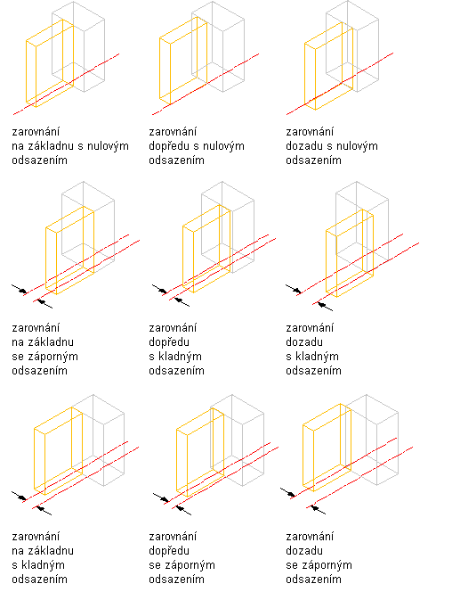

Použijte tento postup k určení odsazení pro výplň sestavy dveře/okno. Výplně jsou standardně centrované na základnu sestavy dveře/okno. Jestliže váš projekt požaduje, aby byla výplň zarovnaná s hranami rámu nebo nějakou jinou částí sestavy dveře/okno, můžete určit odsazení pro výplň.
Můžete také přímo ve výkresu upravit individuální výplně, založené na stylu. Vybraná výplň má uzly otočení v obou X and Y směrech, takže můžete změnit orientaci výplně.
Určení odsazení výplně panelu sestavy dveře/okno
Styly sestavy dveře/okno.
. V půdorysu, kladná čísla jsou odsazena výplní nad základnou a záporná čísla jsou odsazena výplní pod základnou. Odsazení je také ovlivněno vybráním zarovnání pro výplň.
