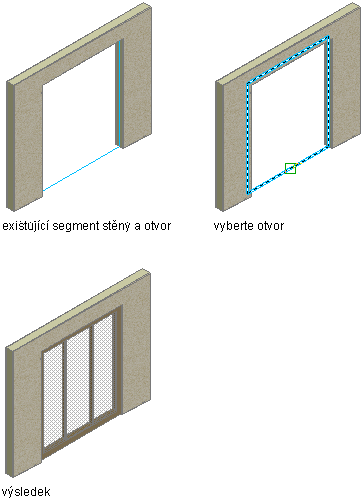

Použijte tento postup k převedení dveří, oken a otvorů do sestavy dveře/okno, tak aby tato sestava měla vlastnosti nástroje, který vyberete. Po vytvoření sestavy dveře/okno můžete upravit její vlastnosti.
Poznámka: Jestliže tvoříte sestavu dveře/okno z knihovny dveří, oken a otvorů, tvoříte samostatnou sestavu z každého vybraného objektu.
- Otevřete paletu nástrojů, která obsahuje nástroj sestava dveře/okno a vyberte který nástroj potřebujete.
Poznámka: Rolováním nalezněte požadovaný nástroj.
- Klikněte pravým tlačítkem na nástroj sestava dveře/okno a klikněte na položku Použít vlastnosti nástroje na
Dveře, otvor, okno.
- Vyberte dveře, okno nebo otvor k převedení.
- Pokud je to nezbytné upravte vlastnosti sestavy dveře/okno na paletě Vlastnosti.
