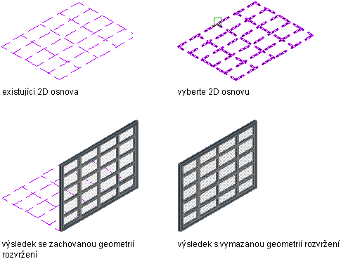

Použijte tento postup k vytvoření sestavy dveře/okno založené na 2D osnově. Pokud už máte 2D osnovy ve výkresu, můžete je jednoduše převést do sestavy dveře/okno. Nebo, pokud jste již obeznámeni s osnovami, je efektivní vytvořit sestavu dveře/okno a pak experimentovat s příkazy sestavy dveře/okno, abyste se s nimi naučili více pracovat.
Jestliže tvoříte sestavu dveře/okno z 2D osnovy, tvoříte zároveň nový styl sestavy dveře/okno. Dělení v novém stylu sestavy dveře/okno je převzato z osnovy.
( Rolujte myší, abyste zobrazili požadovaný nástroj.)
Osnova.
Pokud je to nezbytné, upravte vlastnosti sestavy dveře/okno na paletě Vlastnosti.
