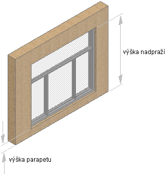

| umístění sestavy dveře/okno | Vyberte položku Volné odsazení nebo položku Odsazení/ve středu pro pozici podél zdi. Poznámka: Jestliže jste vybrali položku Odsazení/Vystředění, zadejte hodnotu pro položku Automatické odsazení.
| vertikální zarovnání sestavy dveře/okno | pro vertikální zarovnání vyberte položku Nadpraží nebo Parapet. |
| výška nadpraží sestavy dveře/okno | zadejte hodnotu do pole Výška nadpraží. |
| výška parapetu sestavy dveře/okno | zadejte hodnoty pro výšku parapetu. |
| referenční úhel otočení sestavy dveře/okno | zadejte hodnotu do pole Otočení. |
Vertikální zarovnání určuje, jak umístíte sestavu dveře/okno do stěny a jak se změní výška sestavy dveře/okno. Volby Výška parapetu a Výška nadpraží vám umožní určit pracovní bod sestavy dveře/okno. Pracovní bod můžete umístit na parapetu nebo na nadpraží. Hodnota vertikálního zarovnání určuje pozici pracovního bodu vertikálně ve stěně.
Úpravy výšky v sestavě dveře/okno zohledňují její pracovní bod. Například, pokud určíte pracovní bod okna jako parapet, vertikální zarovnání zadáte 0'' a výšku sestavy dveře/okno zadáte 7'–0'', výška stěny, kde je umístěna horní část sestavy dveře/okno bude 7–0''. Pokud upravíte výšku okna na 6'–8'', okenní parapet zůstane na 0'' a horní část sestavy dveře/okno bude 6'–8''. Pracovní bod parapetu je zachován.
Pokud určíte pracovní bod jako nadpraží sestavy dveře/okno, vertikální zarovnání zadáte 7'–0'', a výšku sestavy dveře/okno zadáte 7'–0'', výška stěny, kde se umístí horní část sestavy dveře/okno bude 7-0''. Pokud změníte výšku této sestavy dveře/okno na 6'–8'', nadpraží sestavy dveře/okno zůstane na 7'–0'' a parapet okna se změní na 4''. Pracovní bod nadpraží je zachován.
