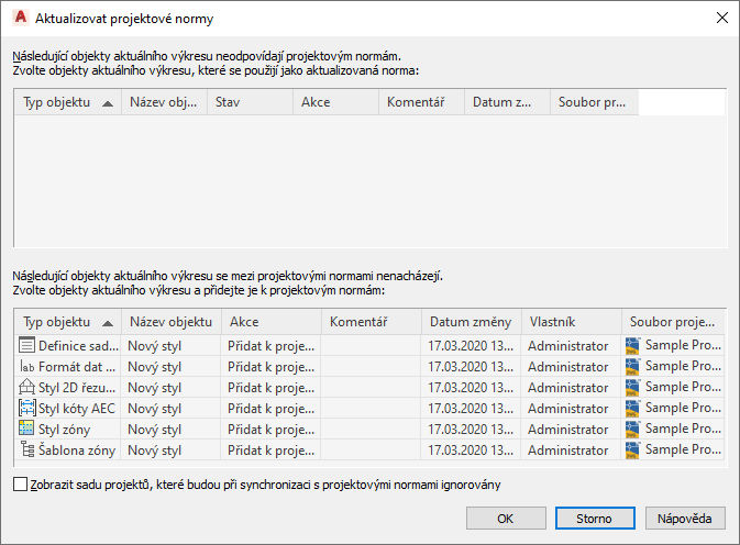

Poté, co zkopírujete styl nebo nastavení zobrazení do projektových norem, musíte synchronizovat projekt, aby bylo možno použít nový standardní objekt.
Nový styl nebo nastavení zobrazení je uveden ve spodním panelu, který zobrazí styly a nastavení zobrazení projektového výkresu, která neexistují v projektových normách.
V tomto případě zůstane nejednotný objekt v projektovém výkresu a nebude vložen do norem.
V tomto případě nebude nejednotný objekt uveden znovu při příštích aktualizacích, vyjma případu, kdy zvolíte možnost Zobrazit sadu projektů, které budou při synchronizaci s projektovými normami ignorovány, nebo odstraníte návěští Ignorovat ze stylu nebo nastavení zobrazení ve Správci stylů nebo Správci zobrazení, jak je popsáno v části Vyloučení stylů a nastavení zobrazení ze synchronizace.
