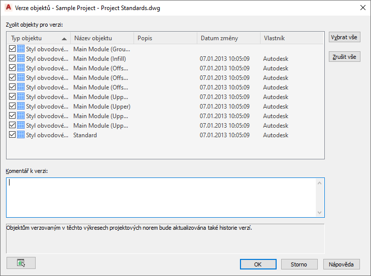

Verze změněných stylů a nastavení zobrazení

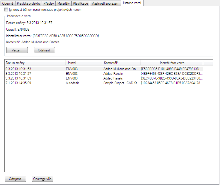

Nová verze bude připojena ke kartě Historie verzí.
Komentář bude použit pro všechny objekty, vybrané pro přiřazení verzí.
