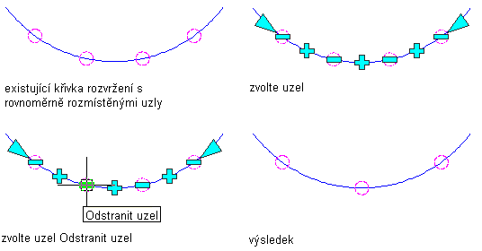

Odebrání uzlu z křivky rozvržení pomocí úchytů
- Vyberte křivku rozvržení tak, že vyberete jedno z ukotvení uzlů.
- Klikněte na položku Odebrat uzel.
Případně můžete Klikněte na
- Pokud jste odebrali uzel z křivky rozvržení s ručně zadanými uzly, je uzel odebrán ze zadaného místa. Umístění ostatních uzlů se nezmění.
- Pokud jste uzel odebrali z křivky rozvržení s pravidelnými vzdálenostmi uzlů, je uzel odebrán ze zadaného místa a zbývající uzly se přepočítají, aby se znovu rozmístily rovnoměrně.
