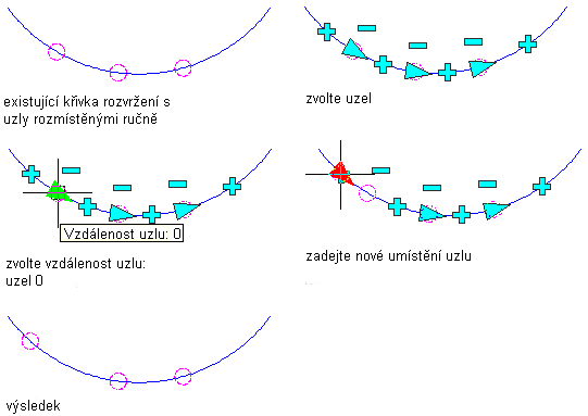

Tento postup slouží ke změně umístění uzlů na křivce rozvržení pomocí ručního umístění uzlů.
Změna umístění uzlu na křivce rozvržení pomocí úchytů
- Vyberte křivku rozvržení tak, že vyberete jedno z ukotvení uzlu.
- Klikněte na možnost Úchyt vzdálenosti uzlu.
- Přesuňte uzel na požadované místo a jednou klikněte tlačítkem myši nebo zadejte hodnotu na příkazovém řádku a stiskněte klávesu Enter.
- Klikněte pravým tlačítkem myši a kliknutím na příkaz Zrušit všechny volby vypněte uzly.
