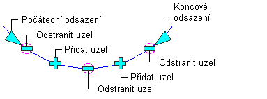

Křivka rozvržení s pravidelně rozmístěnými úchyty uzlů.

Přidání uzlu ke křivce rozvržení pomocí úchytů
- Vyberte křivku rozvržení tak, že vyberete jedno z ukotvení uzlů.
- Klikněte na položku Přidat uzel.
Případně můžete kliknout na
- Pokud jste přidali uzel ke křivce rozvržení s ručně zadanou vzdáleností uzlů, je nový uzel vložen v zadaném místě. Umístění ostatních uzlů se nezmění.
- Pokud jste uzel přidali ke křivce rozvržení s rovnoměrným rozmístěním uzlů, bude nový uzel přidán a vzdálenost všech uzlů bude přepočtena tak, aby byly znovu rovnoměrně rozmístěny.
