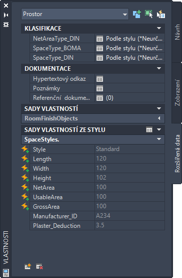

Použijte tento postup k úpravě dat sady vlastností podle stylu, připojené k objektům ve výkresu.
- Dvakrát klikněte na objekt, u kterého chcete upravit data sady vlastností.
- Na paletě Vlastnosti klikněte na kartu Rozšířená data.
Pokud jsou sady vlastností podle objektu a podle stylu připojeny k objektu, obě se zobrazí v kartě Rozšířená data.
- Klikněte na položku
(Upravit styl dat sady vlastností) za položkou Sady vlastností ze stylu.
- V tabulce Upravit data sady vlastností zadejte nové hodnoty pro data sady vlastností a klikněte na tlačítko OK.
- Klikněte na tlačítko OK.
