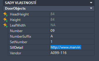

Použijte tento postup k zadání hodnot pro ruční vlastnosti jednoho nebo více objektů. Například pokud chcete zadat poznámku, která platí pro více dveří ve výkresu, můžete vybrat dveře a zadat poznámku jako data pro položku Poznámky.
Můžete vložit pole do ručních vlastností. Pole zdokonalují možnosti dokumentace v rámci výkresového souboru, protože hodnoty, které zobrazují, jsou aktualizovány při každé změně přidružené vlastnosti. Pole aplikace AutoCAD můžete rovněž zadat do ručních vlastností připojených k objektům nebo stylům.
Poznámka: Pole mohou být asociována s hypertextovými odkazy. Pokud například do ruční vlastnosti vložíte pole ukazující na výkres pomocí hypertextového odkazu a vytvoříte tabulku výkazu, která tuto vlastnost obsahuje, můžete přejít z buňky tabulky s vlastností pole na výkres, který je s ní propojen.
- Vyberte objekty, pro které chcete přidat ruční vlastnost nebo pole, klikněte pravým tlačítkem myši a klikněte na příkaz Vlastnosti.
- Na paletě Vlastnosti klikněte na kartu Rozšířená data.
Poznámka: Pokud se neobjeví žádná data sady vlastností, nejsou k objektům připojeny žádné sady vlastností.
- Zadejte hodnotu pro ruční vlastnost.
| Chcete-li… |
Pak |
| zadat alfanumerickou hodnotu |
vyberte vlastnost a zadejte hodnotu. |
| vložit pole |
klikněte pravým tlačítkem myši na aktuální hodnotu vlastnosti a pak klikněte na příkaz Vložit pole. Vyberte některé pole z jedné z dostupných kategorií, zadejte požadovaný formát, a klikněte na tlačítko OK. |
Poznámka: Můžete definovat výchozí pole pro ruční vlastnost v definici sady vlastností. Například pokud chcete, aby všechny stěny měly pole, v němž se zobrazuje datum posledního uložení výkresu, můžete v definici sady vlastností zadat, aby se pole „SaveDate“ zobrazovalo pro každý objekt, spojený se sadou vlastností.
