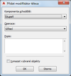

Tento postup slouží k vytvoření modifikátoru tělesa a k jeho přidání doschodiště.
Je možné vytvářet třírozměrné (3D) úpravy tělesa z objemového prvku, objemové skupiny nebo z libovolného objektu AEC s objemem. Dále je možné vytvářet úpravy tělesa z desek nebo bloků ACIS, které tvoří 3D tělesa. Před definováním objektu jako úpravy tělesa je nutné objekt umístit do požadované části výkresu.

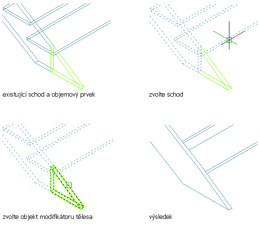

Následující ilustrace znázorňuje způsob použití objemového prvku jako modifikátor tělesa k přidání ke komponentě schodnice schodiště.
Přidání modifikátoru tělesa do komponenty schodiště
