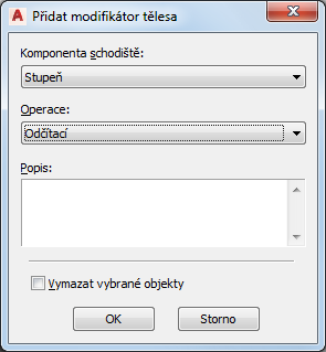

Tento postup použijte k vytvoření modifikátoru tělesa a k jeho odečtení z komponenty schodiště.

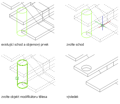

Následující obrázek znázorňuje, jak použít objemový prvek jako modifikátor tělesa k odečtení od komponenty stupně schodiště.
Odečtení modifikátoru tělesa z komponenty schodiště
