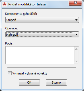

Tento postup použijte k vytvoření modifikátoru tělesa k nahrazení komponenty schodiště.
Je možné vytvářet třírozměrné (3D) úpravy tělesa z objemového prvku, objemové skupiny nebo z libovolného objektu AEC s objemem. Dále je možné vytvářet úpravy tělesa z desek nebo bloků ACIS, které tvoří 3D tělesa. Před definováním objektu jako úpravy tělesa je nutné objekt umístit do požadované části výkresu.

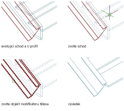

Následující obrázek znázorňuje, jak použít kanál jako modifikátor tělesa k nahrazení komponenty schodnice schodiště.
Nahrazení komponenty schodiště modifikátorem tělesa
