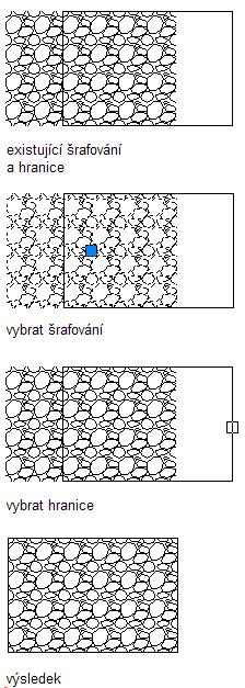

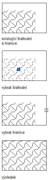

Tento postup se používá ke změně definice hranic asociativních nebo neasociativních šrafování založených na libovolné vybrané skice s uzavřenými hranicemi. V případech, kdy neasociativní šrafování původně vyplňovalo skicu s uzavřenými hranicemi, ale skica byla poté protažena nebo posunuta, umožňuje tento postup rozšířit šrafování nebo změnit jeho umístění tak, aby šrafování vyplňovalo nové hranice.

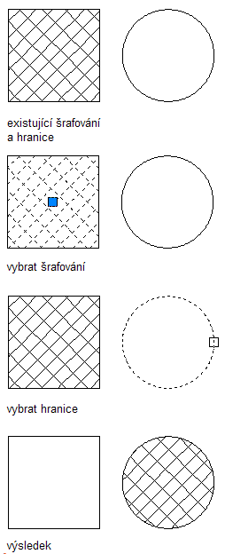

Tento postup lze rovněž použít k rozšíření nebo posunutí šrafování z jedněch hranic do jiných. (Jestliže nevyberete také skicu, která momentálně ohraničuje šrafování, posune se šrafování z původních hranic do jiných hranic, které vyberete.) Skicou, kterou vyberete pro nové hranice šrafování, mohou být polygony AEC, uzavřené křivky, kružnice, text nebo odstavcový text (Mtext).
Vybrané šrafování se použije všude v rámci všech vybraných hranic.
Přenos šrafování z jedněch hranic do jiných

Změna velikosti šrafování tak, aby vyplnilo hranice

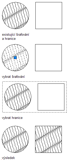

Kopírování šrafování z jedněch hranic do jiných
