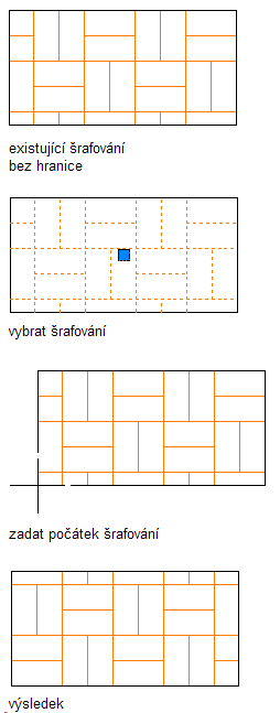

Tento postup se používá k zarovnání vzorců cihlového šrafování a šrafování zdiva v rámci hranic tak, aby se podél určité hrany zobrazovaly celé jednotky.
Šrafování se posune na nové umístění s počátkem v zadaném koncovém bodu.
Změna umístění šrafování v rámci hranic
